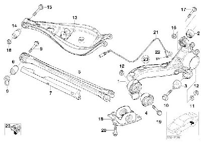

Dar turiu tokia minti - negali buti suplyse kokie nors salenblokai galineje pakaboje, del kuriu galetu taip metyti gala?
gali but. man taip su E36 buvo kai ant kokio sulinio uzvaziuoju iskart suplaukioja užpakalis. pasislepiantis sakes salenblokas kaltas buvo.

As ta pati reiskini pastebejau vasara ant sulinio uzlekus. Bandysiu gal pasikeisti salenblokus, cia kalba eina apie Nr. 4?

taip. nr4

nu seip tai pries suvedima darant visa vaziuokle patikrina.
beja man ir su E36 tai pati beda buvo su salenblokais tai tragedija ant slidaus kelio
