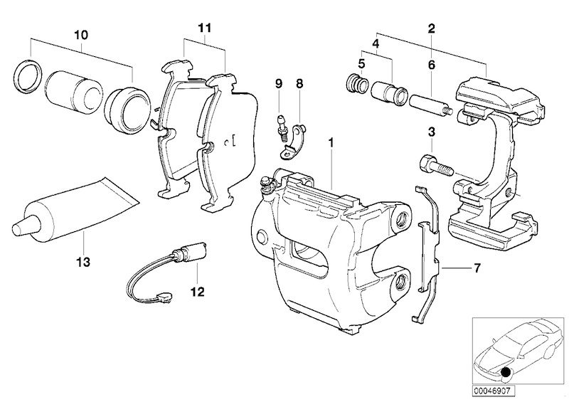

Keisdamas diskus ir kaladeles pamaciau kad vienam rate truksta detales nr 7, kokia jos paskirtis ir ar tureciau nerimaut? ir ant kito rato suplysus detales nr 10 desiniausia gumele, labai blogai? dekui

10 detale - labai blogai. jau dabar reiketu perrinkti suporta. (nusipirkti rem komplekta, isardyti, isvalyti...)
7 detale - uztikrina pastovu isorines kalades prispaudima prie disko. be jos kalade barskes.
ir aplamai stabdziu mechanizmas ne ta vieta nereikalingu detaliu ieskoti.

aisku, reiks pirkt abidvi
