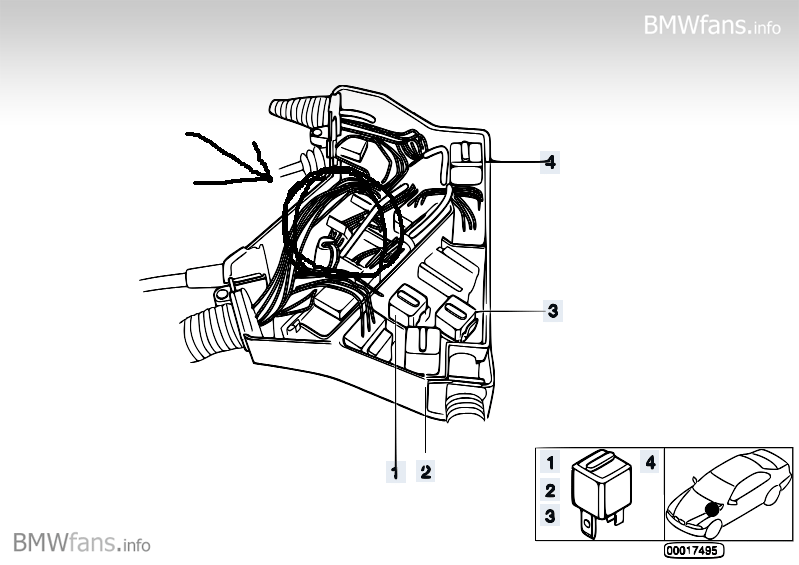

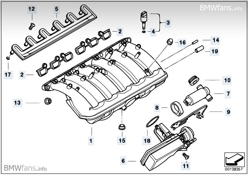

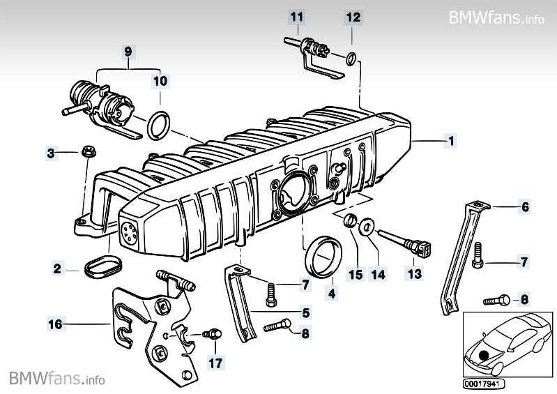

tiesa dar kai uzkuri salta ar karsta pradeda kaskas saudyt isiurbimo kolektoriui. pas mane taip buvo kai E36 turejau kai ant duju saudavo slanga is isiurbimo kolektoriaus isnusdavo ir taippat darydavos. tai gal ir cia kaskur kokia slanga issove. nors duju niekad nebuvo
StandartinėParašytas: 14 Geg 2010, 00:35
2010.05.06
83
kedainiai
E46 328
9 - 10 kur pazimeta sita kaip isaudovo panasei budavo. ant E36 tai kur pas e 46 tokia slanga? zodziu laukiu gal kas kokiu protingu minciu turit apie si atveji
