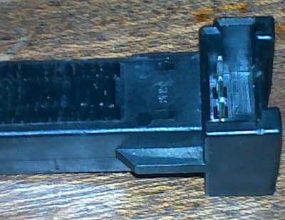

Problema/klausimas: Sveiki susiduriau su problema, reikia pasikeisti stabdziu varlyte, viskas valio, bet kad tokios varlytes niekur nerandu visur buvau ir EOLTE, IR DAGE, ir TANAGROJ zodziu visur kur ymanoma, mano modeliui visur rodo kad turi buti mechanine varlyte, taciau as kaip pavyzdy is saves issiimu tai ta varlyte magneto principu veikia, gal kas zinot kur galiu ysigyti tokia varlyte? srotuose taip pat bandziau, be sansu.....
dar kaip pavyzdy galiu foto prideti
Failo aprašymas: va kaip ta varlyte stabdziu atrodo, jis yra 4 kontaktu bet ateina tik 3 laidai
20091223172mazasot toks.jpg [ 79.33 KiB | Peržiūrėta 4338 kartus(ų) ]

Man sankabos daviklis buvo blogas tas magnetinis, tai idejau mechanini ir veikia fiskes pajungimas viskas tas pats.

bet tai kad stabdziu mechaniniam tai tik 2 kontaktai o cia pas mane jei matai tai yra 4. kaip man fyske reiks pajungt tada?zinoma deciau mechanine nes tik 20lt kainuoja

Nu tada du laidai stabziu signalui o kiti du autopilotui jei nenusisneku. Jei autopiloto nera uztenka ir dvieju laidu. Jei klystu pataisykit #-o

yra autopilotas :) tai ydomiausia kad ir jis neveiktu bet jis stebuklingai veikia :) man tai ydomiausia kad 4 kontaktai o ateina tai tik trys laidai ir naudojami tik 1,2 ir 4 kontaktai. 3 lieka visiskai nereikalingas:) va cia mistika. as ytariu man reikia ieskoti tokio daviklio kaip kokiam trilitriam ar 2.8 varikliuose, nes sakau pas mane 1.9 variklis ir visa pilna komplektacija, nera tik elektrines galines uzuolaideles, o toliau viskas yra...

dekui pasikeiciau varlyte ir viskas kuo puikiausiai :) dekui bachurs ;) pagelbejei bedoj
