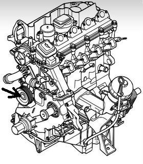

Autorius:  aaandriusss1 [ 08 Lap 2009, 21:46 ]
Pranešimo tema:  [E46] Bėga tosolas iš po skriemulio - kalta pompa, tvarkoma
Pagaminimo metai: 2000
Variklis:2.0 d
dingsta tosolas, kiek žiūrėjau tai iš apačios matosi kad lyg iš po šito skriemulio varva, ar gali taip būti?
BMW1.jpg [ 31.52 KiB | Peržiūrėta 13379 kartus(ų) ]
Autorius:  Annoucements [ 08 Lap 2009, 21:47 ]
Pranešimo tema:  Re: [E46] Bėga tosolas iš po skriemulio
aaandriusss1 rašė:
Variklis:2.0 d
jei teisingai matau tai ten yra vandens pompa, tai ji ir bus bėdos priežastis. pasikeisk vandens pompą nauja ir bus viskas ok :)
Autorius:  kamikazeee [ 08 Lap 2009, 21:48 ]
nelabai issivaizduoju kas ten per daiktas. jeigu vandens pomapa. tai gali. virs sito daikto yra termostatas. tai gali per ji begri.
Autorius:  aaandriusss1 [ 08 Lap 2009, 21:58 ]
Annoucements rašė:
na gali būti, gal ta vandens pompa restauruojama?
nes iš po to skriemulio užkūrus upeliu pradeda bėgt

Autorius:  Annoucements [ 09 Lap 2009, 20:16 ]
aaandriusss1 rašė:
šeip jos pagrinde yra keičiamos naujomis :) ir geriau su metaline sparnuote (nežinau ar E46 modeliuose aplamai buvo plastikin4s)

Autorius:  aaandriusss1 [ 10 Lap 2009, 11:52 ]
Annoucements rašė:
na krastoj 394Lt, bet radau ne orginalią gero gamintojo už 130 Lt tai restauruot kaip ir neapsimoka.
Gal kam teko ja lupti lauk patiems? bandysiu vakare prieit prie jos

Autorius:  mar1us [ 10 Lap 2009, 16:06 ]
lupau pats. nieko sudetingo. isleisi apacioje skysti per radijotoriu. nuimsi danti viena nuo variklo, nuimsi dirziukus lengvai, atjungsi slangu ir metaliniu tu tokiu slangu, atsuksi varztu truputi ir issitrauks. beda tik salnikiuka gerai istatyk, kai i variklio bloka statysi tokes plasmases, nes begs po to per kitur dar! :)

Autorius:  aaandriusss1 [ 10 Lap 2009, 18:17 ]
mar1us rašė:
taip lengvai priėjimas? maniau reiks ir priekį apardyt....
o kaip paskui su užpildymu ir nuorinimu?
