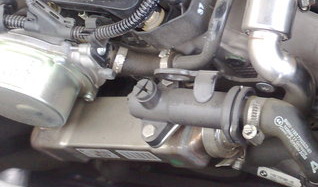

O tu zinai apie koki ausintuva cia kalbam ir kus jis randasi?
Tad tavo EGR atjungimas cia nieko detas...
