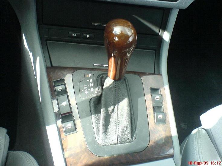

Problema/klausimas: Noriu pasikeisti automatinės greičių dėžės bėgių perjungimo svirtį. Mechaninės greičių dėžės kaip ir aišku, tempi į viršų ir nusimauna. O čia kokius veiksmus reikia atlikti :?:
Begio rankenele1.JPG [ 60.25 KiB | Peržiūrėta 7271 kartus(ų) ]

Na pagooglinau as del taves ir amerikieciai sako kad "Give it a HARD pull straight up" Lietuviskai tai skambetu: Trauk i virsu, tiesiai, is visu jegu, nes labai sunkiai nusiima...
Dar kiti siulo ir salma uzsidet... :lol:
Sekmes.

Dėkui. Pradžioje turbūt ne tuos raktinius žodžius googlinau. Beje nuimant reikalinga 25 kg jėga ir visgi daugiau apsaugos priemonių "Make sure you wear your truss, kevlar body vest, gum-shield and crash helmet!" #-o

o tai nusiima kaip supratau tas burbulas, kaip pvz nauja uzdet? Su plaktuku atgal ikalt ar kaip?

na mechanines bumbulas ir nepasakyciau kad lengvai nusiima, turbut tu 25kg jegos ir reikia. nes kiek emes esu, tai su cangem suspaudi vamzdi ir sukineji i sonus, tada tik nusiplesia (zinau kad reikia varzta issukti).

koki varzta? kur tas varztas? Tai kaip naujas uzsimauna?

jokio ten varsto nera , tiesiog is jegu traukti reikia i virsu ir tiek , o kai nauja dedi tai jis uzsimauna i toky grioveli... nu nuemes pamatysi , nebijok tik traukti ten jegos rejkia.

yra varztas, neklausyk tu "egzpertu" :D
isemi bmw zenkliuka ir po juo yra varztas, su atsuktuvu issuki ji ir tada lengviau issitraukia. gal galima ir nesukus istraukti, as to nezinau, bet jis skirtas yra butent tam. jei bmw dedi, tai vel isuki varzta, jei ktia dedi, stiko kliju ir viskas ore.

aj sorry cia automato rankena :D

cia mechankiai su varztu :D o automatu neteko imti :D

mechankiai keiciau, jokio varzto, trauki i virsu i psio

mechanikas tai tirkai be varsto , pats emiau ir nera jokio varzto...

Mechankes kai traukiau, kai jobinau i veidrodeli tai teko net stikla keist :D
