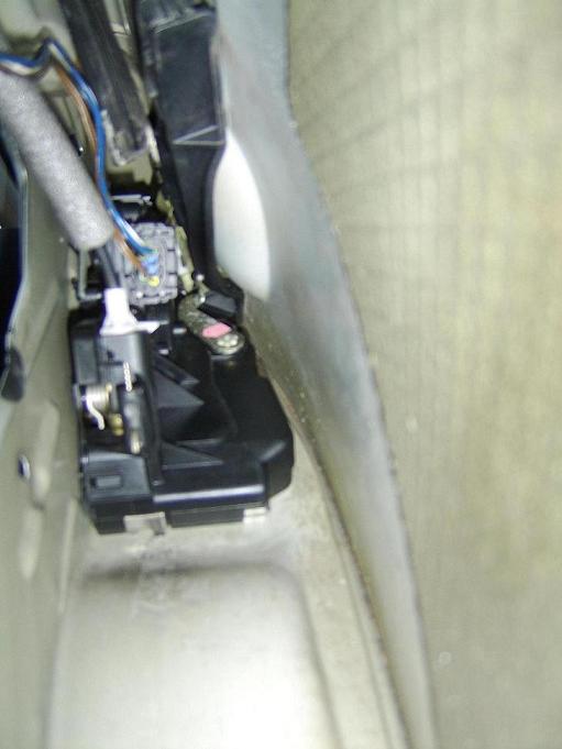

tu teisus, as irgi pamasciau, ka dnieko nepesiu atsukdamas tas dureles... pabandziau podaryti kelias fotkes, ne kas labai ir matosi, bet prisegsiu. Is foto manau bus sunku ka spresti. #-o

troselius bandei visus tampyt? cia kiek foto iziuriu tai mechanine spynele paprasta, ji turetu atsidaryt nesunkiai... bandyk gal isiardyt vairuotojo duris ir paziuret kuris troselis ar kas tiksliai valdo tos spynos atidaryma. ir bandyt kaskaip atidaryt.... nu bet ciair bedos prisidariai #-o laizimas duru cia jau paskutine viltis, bet ir taip abejoju ar kuom ji pades....

tas troselis kuris is vidaus prie rankeneles... ji teoriskai turetum patraukt stipriai ir atsidarytu. issiasikink kur jis ten kabinasi.

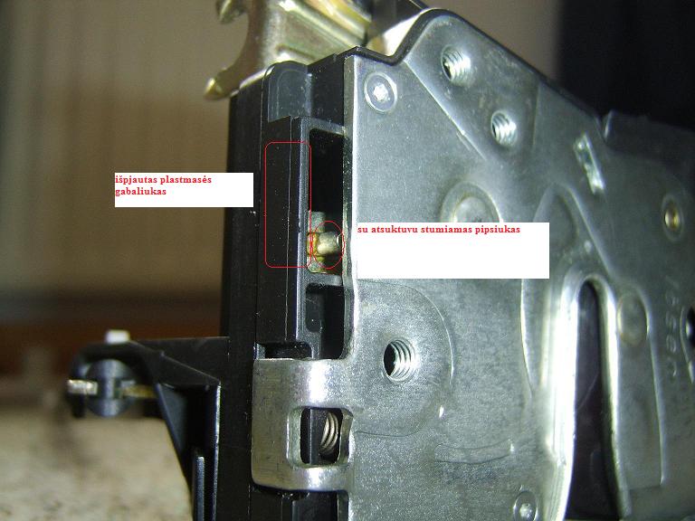

sveiki, isigyjau kita spynele, pasiemes i ja ziurejau, ziurejau, bandziau, zaidziau ir kai ka sugalvojau... problema buvo ta, kad is vidaus darant ir su ranka pakeliant ta pipsiuka, nepakeldavo istikruju jo viduje spyneles, tada paemiau su peiliuku ir mazu pjuklelliu ispjoviau siek tiek plastmases gabaliuka, kad eitu matyti kaip vaiksto svirtele traukinejant troseli is vidines rankenos, o toje svirteleje slankiojasi i virsu ir i apacia to pipsiukui priklausanti dalis pacioje spyneleje. Po ispjovimo galejau prieiti ir su atsuktuvu stipriau pastumti ta pipsiuka pacioje svirteleje. Tada stipriau stumdamas ir kartu darydamas (rakindamas) su troseliu is vidaus. Ir BINGO!!! =D>

na va :D sakiau kad atidziai apziurejus kita spynele turetu paaisket situacija :D
