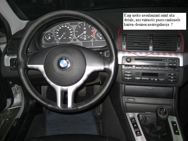

Kaip isardyti nieko nesulauzant sita detale, nes vairuotojo puses rankenele , kuri nukreipineja ora kairen-desinen atsikabinusi ir nieko nereguliouja? ačiū

Trauki ir istrauki :) tik smarkiai netrauk kad nesulauzitum :)

Kaip suprantu nera jokiu specialiu vietu kur paspaust ar uz kuriu patraukt. Tiesiog elementariai turi issitraukti ir viskas. Aisku. ačiū. Einu pabandysiu :)

tikiuosi dar nepabandei, nes jei paklausei to "speco", tai jau sulauzei detale... #-o
nuimi ta sidabrine apdailos juosta visu pirma keleivio puseje, tada ta juostele virs mago ir po ja bus du tvirtinimo varztai.

Jo tikrai buvau smulkmena uzmirses kad du varstukai po apdaila dar laiko kitas "specas " pataise :lol:

Nu jau pabandziau. :) .
Bet kazkaip paciam daejo kad cia kazkas ne taip ir pabandzius lengvai patraukti supratau , kad kazkur ko gero turi buti prisukta. Nuemiau tas sidabrines apdailos detales, beje keleivio puses net nebutinai visa pilnai nuimti - atkeli tik krasta ir sidabrine detale katra virs mago nusiima. Atsukau tuos du varztukus ale ir po to dar koki pusvalandi zaidziau pakol isemiau. Labai jau tvirtai ten uzsikabina. Na bet finale viskas OK - niekas nesulauzyta ir oro srauto nukreipimas veikia.

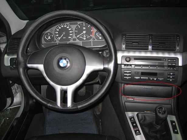

Ir dar viena klausimuka turiu. Po kondicionierium yra toks atsilenkiantis stalciukas (foto) , kartas kaip suprantu skirtas akiniams, gal tusinukams ar centams. Taciau man jis nelabai jau ir reikalingas. Ar yra kokia kita alternatyva - pavyzdziui ar galima ji pakeisti i stikliniu/buteliuku laikikli arba kazka kito gerokai naudingesnio ? ačiū

Orginaliai tai ten gali klima persideti, jei statysi 16:9 display'u, o daugiau jau tektu burti ir mastyti paciam. Siaip jei ka jis ten svelniai trukstelejus ishsitraukia pats, atsukti nieko nereikia (sitas dalykas jau isbandytas, varztu nerasta) :D
Buna sitoj vietoj navigacija, kaip pas mane :) Esme ta pati, kaip kad buna orginalus magas, su tuom mazu ekraneliu... Siaip jin orginali, bet tokia pusiau(nu gal visiskai) gaidys :)
http://bmwfans.info/parts/catalog/E46/C ... v_parts-2/
Kompe radau, truputi matosi...prisegsiu foto...
O puodeliu laikiklis, toj vietoj buna, kur mano prisegtoj foto telefono spec. laikiklis...prie rankturio...

2.Geriausiai man butu tas puoduku laikiklis, taciau kaip suprantu tokio varianto , kad ji ideti vietoj to nepraktisko stalciuko , kaip ir nera :( gaila....
3. Del 16:9 ekrano. Gal ir idomus variantas, taciau kokia realia nauda duoda tas ekranas ? Ir ar apsimoka, nes siam forume berods esu skaites, kad norint isideti ta ekrana reikia investuoti apie 3000 Lt. Ar taip? Nes uz tiek tai tikrai neverta manau....

trosiukas is ten nesunkiai issikabina, istrauki fiksuojancia skardike ir pasukus issitraukia.
o apie ta navigacija apacioje, tai kazkur maciau, galvojau savadarbe , po to autopliuse pamaciau ir supratau jog buna ir orginalios tokios su gan dideliu ekranu, bet ne virsuje ir kitoke nei 16:9 .
kas liecia tavo puoduku laikiklius, tai pvz ka tu dedi sale raicego (pinigine , mob ) tai dek i ta stalciuka, o vietoj tos skyles issigyk puodeliu laikikli orginalu.

Mintis cia gal ir gera. Tik vat kad nei pinigine, nei mob i ta stalciuka netelpa. Bet visai butu idomu pamatyt kaip tiksliai tas puodeliu laikiklis prie begiu riciago tiksliai atrodo. Gal kas turit foto ?
O gal verta pasidairinet i ta didiji displeju? Man nei Navi, nei DVD nereikia. Na TV gal ir idomu butu. Tai kokia realiai nauda butu galima gaut is to displejaus ???
