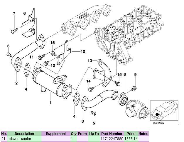

Na cia ne problema, bet greiciau patarimas jei kam bus tokia problema:
kazkada vaziuojant uzsidege lempute, kad truksta antifryzo(tiesa poto vel uzgeso.. po kiek laiko vel uzsidege). Gryzes namo nuorinau ir pripildziau antifryzo. taciau po kokiu 500km vel tas pats. Uzsiorina ausinimo sistema, nepucia silto oro. Slegis ausinimo sistemoj buna ir esant saltam varikliui. Kartais nedumina nei ant silto nei ant salto, kartais ir ant silto ir ant salto dumina (kartais uzdumina visa kiema). Dumas pilkas. Trauka puiki, suro sanaudos geros, dyzelinas is degalines, variklio temperatura kaip ikalta per viduri (po termostato pakeitimo), niekada nebuvo auksciau nei per viduri. Tepale priemaisu nera. Dare diagnostika.. nieko nerado. Masina ziurejo gal 6 meistrai. Vistik nusprendziau tikrint galva. Nueme, pakeite tarpine, galva getrukus (tikrino). Viska surinko po kokio 500km vel tas pats.. Pirma mintis "vistik galva buvo trukus?" Na ka, vartau as interneta ieskau kas cia dar galetu but, radau internete "ausinimo sistemu diagnostika", galvoju reik pabandyt, taip ar taip jau tiek isleista pinigu.. nuvaziuoju pas ta zmogu, jis uzdeda ant bakelio stiklinius vamzdelius su melynu skysciu, kurie reaguoja su CO2 ir jei taip tai skystis keicia spalva i zalia. keli akseleratoriaus paspaudimai ir visiskai zalia. Tas zmogus man dar speja papasakot kaip jis kuruoja firminius auto servizus kaip jis cia viska gerai supranta ir tt. sako "100% galva arba blokas. Rimtas remontas nusimato." na mane itikino. As vel atgal i servisa galva nuimt.. Bet meistras pries nuimdamas dar sugalvojo patikrint viena detale (kurios nieks neitare anksciau) ismetimo sistemos ausintuvas. Pasirodo jis buvo kiauras. Dirbant varikliui ausinimo skystis keliaudavo tiesiai i ismetimo kolektoriu, o isiurbdavo i ausinimo sistema CO2. Nauja detale Nr.1 kainuoja 1775LT. Srotuose visur turi ir kainuoja 50LT :) taigi pakeite man ja ir viskas gerai.
Galbut cia labai retas gedimas, bet gal kam pades.
Failo aprašymas: detale
1.JPG [ 57.09 KiB | Peržiūrėta 14541 kartus(ų) ]
2.JPG [ 7.63 KiB | Peržiūrėta 18698 kartus(ų) ]

nieko naujo- teko ir man pora E39 tvarkyti su ERG vesintuvo gedimais :) siaip tai manau tikrai gan retas gedimas.

Radau man aktualia tema ir prashau pagalbos!!!
Viskas prasidejo nuo to kad variklio temperatura nepakildavo iki darbines temperaturos,pakeiciau termostata, nieks nepasikeite, visai nesnai pasiskaiciau forume kad yra dar toks erg voztuvas- termostatas, pradejau jo pas save mashinoj ieskoti tai jofana! ziuriu kad detaliu mano mashinoj truksta! tai cia to pacio voztuvo,o toj vietoj kur jis turi buti nupjautas shlangas ir idetas vamzdukas, po tokio priburimo Išmetimo sistemos aušintuvas (cia ta balvanke prie kurios jungiasi ERG voztuvas) liko be aushinimo. siandien uzdejau ant tos balvankes nauja ERG voztuva su nauja tarpine ir shlangu, nes senas priburtas buvo.. nu galvoju viskas bus ok, bet uzvedus mashina vos tik pashilo iskart dumai pasipyle, efektas toks lyg galva ar tarpine pramusta butu. na teko vis atjungt ERG voztuva, vel viska pajungt ant kazkokiu vamzduku.. :? Toj balvankej ( Išmetimo sistemos aušintuvas) ziuriu kad pilna tepalo!!! Is kur jis? ir ka daryt kad jo ten neliktu?!! Kokia ten tarpine reik pakeist??
Siaip su mashina sita jau du metai vaziuoju,parvaryta jinai is italu. Gal kas galetu patart ka dar reiktu pakeisti pradedant Išmetimo sistemos aušintuvas+erg voztuvas+slangas+....???? Imetu keleta foto kad aiskiau butu su kokiom nesamonem susiduriau..

sveiki, perskaiciau cia del to griztamu duju ausintuvo, man panasios problemos yra, tik vat nezinau ar galva gali but trukus ar tas ausintuvas, kaip suprast kad jis kiauras? ar nuemus ir paputus per viena gala o kita gala uzkisus turetu jaustis, kad praleidzia? ar reikia didelio spaudimo kad patikrint?

va kakia nesamone pas mane buvo padaryta!! ir cia Italijoj, nes is ten mashina parvaryta buvo, net ir ten per brangu ta detale pasirode tvarkyt, tai tokiu burtu pridare, o as du metus vaziuoju ir galvoju ko cia man variklis neshila.. ](*,) ](*,)
http://tinypic.com/view.php?pic=no7tza&s=6
http://tinypic.com/view.php?pic=2uf4t49&s=6
gal kas galetu ka dar deretu pasikeist po tokios halturos ir mano zioplumo?

o gal kas gali pasakyt iskur tepalas renkasi toj balvankej (ismetimo sistemos reguliatoriuje) ? Ziuriu toj mano atjungtoj pusiau pilna tepalo, o kur nupirkau is siuklyno viskas svaru ir grazu.
