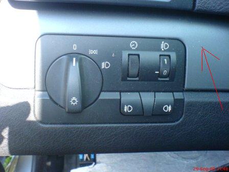

Problema/klausimas: Gal kam teko išiminėti šviesų jungiklio blokelį? Kaip jis išsiima.
e46 jungilis.JPG [ 20.43 KiB | Peržiūrėta 5346 kartus(ų) ]

du varstai po ta plasmasia virs jungikliu.
bet vistiek jo neistrauksi nenuemes to daigtam sudet apacioj nes fyskes neatjungsi

Turi omenyje du varžtai po šita plasmase ? Ir ta plasmasė turbūt be kėblumu nusiima?
e462.JPG [ 22.54 KiB | Peržiūrėta 5343 kartus(ų) ]

nu taip.
uzkisi atsuktuva ir nusiema jokiu fiksatoriu nera sulauzyt nieko neimanoma
