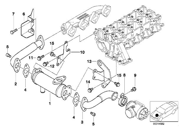

Jei is variklio priekio sklinda tas kvapas, bus nesandari išmetamųjų dujų pakartotino grąžinimo į cilindrus sistema.
ismet duju grizimas.jpg [ 49.04 KiB | Peržiūrėta 11056 kartus(ų) ]

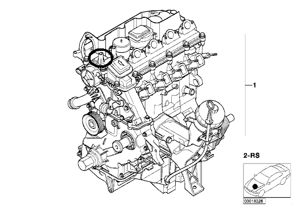

Šiandiena truputi paardžiau plasmases, badžiau ieškoti problemos šaknų. Tai pučia per varšto skyle - kyla dūmelis, bei burbulioja tepalas (plasmasės apsaugos varštas pirmas kaireje). Aplink matosi tepalo pataškyta. Žinau skamba kvailokai. Gal kas gali pakomentuoti kame problemos ar ka reikia keisti / tvarkyti?
StandartinėParašytas: 17 Geg 2009, 21:34
2006.02.01
723
ex E38 735 M62 97'
ex E39 520 M47 00' Touring
ex E34 530 M60 94
Morte rašė:
tiksliau nurodyki paveiksleli, per kuri varzta kyla dumelis, bei kur tas tepalas burbuliuoja???

idedu paveikslėlį su pažymėta problemos vieta
variklis.png [ 26.28 KiB | Peržiūrėta 11108 kartus(ų) ]

Susitvarkiau senokai, taigi pasidalinsiu "išmintimi": Vebasto glušas buvo palindęs po plasmase. Pastačiau glušą į vietą visos bėdos dingo :D
