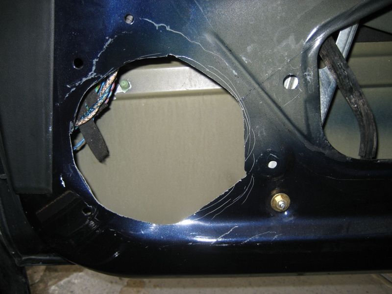

Autorius:  Skrs [ 14 Geg 2009, 13:07 ]
Pranešimo tema:  Re: [E46] Dureliu pjovimas ir galimi pavojai
cia sedano dureles, kupo kitokia konstrukcija
e46sedan.jpg [ 62.57 KiB | Peržiūrėta 2955 kartus(ų) ]
Autorius:  Mozajus [ 14 Geg 2009, 13:12 ]
o gera skyle pavarei :)
tik pas mane ten kazkoks varztas is sono kuris kazka laiko o garsiakalbio magneto centras labai greta todel as maksimum planuoju ispjauti 70 mm skersmens
nu va yra vaizdas. dekui

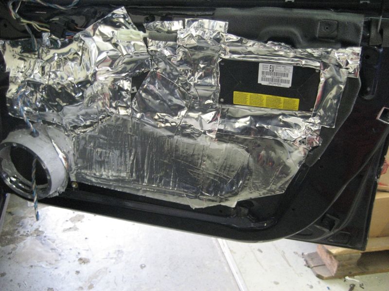

Autorius:  Skrs [ 14 Geg 2009, 13:21 ]
ne mano cia dureles, bet esmes nekeicia :)
pataciau sukti prie skardos ziedus medinius tada ant ju garsiuka o nie prie duru absyvkes.
rezultatas - foto
vargo...2-3 vakarai ir 4x0.5 utenos :)
e46door.jpg [ 90.81 KiB | Peržiūrėta 2976 kartus(ų) ]
