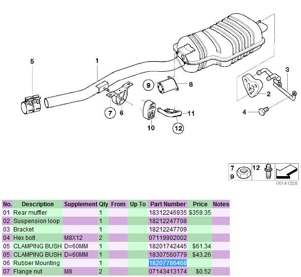

Nu man pradžiai, tai duslintuvo guma reikia pasikeisti. Ne tą, kuri patį duslintuvo galą laiko, bet viena prieš. Nelabai įsivaizduoju kainų ar detalės kodo.
Autorius:  Fanatic [ 08 Spa 2009, 17:41 ]
Pranešimo tema:  Re: [E46] Keistas garsas ivaziuojant i posukius didesniu greiciu
Detalė nr.6.
Kaina Krastoj - 79,57 Lt

Autorius:  Annoucements [ 08 Spa 2009, 21:25 ]
Fanatic rašė:
Detalė nr.6.
a ne per durna tiek mokėti už "[CENZŪRA] gabalą" ? paieškok dėvėtos(nes matau specifinė) geriau už 10lt nesuplėšytos ir važinėsi laimingas sau.
paprastas gumas duslintuvui Vilniuje pirkau berods Algirdo gatvėj šalia gėlių turgaus (toje pačioje pusėje) yra parduotuvėlė purūsyje-šalia kelio kažkas panašaus į "duslintuvai, jų dalys ir tt...
mokėjau po 2,50lt už vieną - atlaikė 2 metus - jau reikia keisti - nieko keisto kai pirkau univesalias be jokių pastiprinimų ar pastorinimų - o ten jų yra įvairių įvairiausių.
Autorius:  Fanatic [ 09 Spa 2009, 16:52 ]
Annoucements rašė:
Tos gumos viduj dar eina plieninė plokštelė, tad nepavadinčiau jos "š... gabalu". Galima statyti ir naudotą, bet ji jau bus kažkiek išsitampius, automatiškai didesnis krūvis teks kitai gumai ir jokios garantijos, kiek sena tarnaus. Ne karvę kainuoja, galima ir naują nusipirkt. Tiksliau reiktų abi gumas kartu keisti. Man originalas tarnavo 8 metus.
