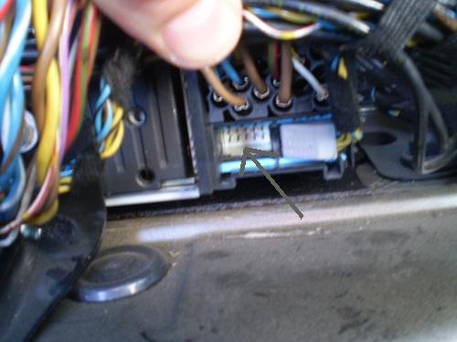

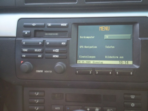

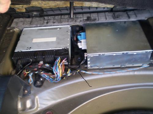

Problema/klausimas: Gal kas turit pasijunges ar zinot, kad imanoma prijungti prie sito monitoriaus cd keitikli, ira prijungta navigacija ir TV. Prie monitoriaus nebera nei vieno laisvo lizdo. bagazineji stovi du blokai viename bloke laisvas lizdas tai gal CD keitiklis jungias per ta bloka.???

StandartinėParašytas: 05 Geg 2009, 11:30
2008.01.31
1658
man regis, kad ta jungtis.. Kitaip tariant, i garso bloka kisama.
Man toks klausimas iskilo. Cia tie blokai sudeti "pasidaryk pats" ar buvo tokiu E46, kur jei taip slyksciai sumontuoti?
StandartinėParašytas: 05 Geg 2009, 11:34
taip tu visiskai teisus
jungiasi i ta laisva vieta
StandartinėParašytas: 05 Geg 2009, 11:37
2008.10.09
92
E46
Cia originalus blokai. . bagazineji jie stovi prie zapaskes siaip jie nesimato uzsideda apdaila. patikek dar kokia ju kaina. #-o
StandartinėParašytas: 05 Geg 2009, 11:47
2008.01.31
1658
orginalus blokai tai suprantu, bet jie sumontuoti tai neorginaliai. Juk orginaliai nieks i sita vieta nemontavo. :?: Ar buvo galimas ir toks montavimo budas? :?:
O kaina kaip kaina, jokio stebuklo nematau.
StandartinėParašytas: 05 Geg 2009, 11:53
2008.10.09
92
E46
Kaip nemontavo :D tai matai kad sumontuoti :D pas mane touringas kitur ju jau ner kur ikisti.
StandartinėParašytas: 05 Geg 2009, 12:22
2008.01.31
1658
Sakai? tai tipo touringe kitaip nei sedane montuojama?
O tai kur sitas daiktas tada dedasi?
http://www.g-team.org/BMW/images/BMW_ti ... all_03.jpg
tipo po cia pakista?
Kur mk2/3 idetas?
Ar neturi buti taip?
http://www.europeanautosource.com/forum ... 460009.jpg
Nors gali buti..
http://www.stradasystems.com/bmw/naviga ... ouring.pdf
StandartinėParašytas: 05 Geg 2009, 12:28
2008.10.09
92
E46
Taip ir yra po ta apdaila ir montuojas :) o ten ant tu laikiliu pas mane navigacija ideta ir CD keitiklis dedas :D

StandartinėParašytas: 06 Geg 2009, 10:17
2008.10.09
92
E46
andryss rašė:
Tai tu cia tikrai zinai kad, ten jungiasi ir uztenka vieno laido is keitiklio i ta bloka ir viskas veiks :)
StandartinėParašytas: 07 Geg 2009, 22:42
2006.08.28
251
E46 320d
1skorpionn11 rašė:
Į tą vietą jungiasi tik CD keitiklio valdymas/garso perdavimas. Dar atskira 3 pin jungtimi turi būti užmaitinamas pats keitiklis. Pagal mane keitikliui maitinimas paduodamas ne iš garso modulio, o iš kažkur kitur.
