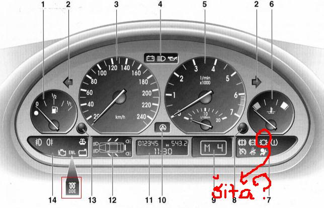

Problema/klausimas: Gal kas zinot ka reiskia sita lempute, nes ji pas mane visada dega??
E46_speedo444.JPG [ 47.1 KiB | Peržiūrėta 11652 kartus(ų) ]

Stabdziu kaladeliu susidevejimo perspejamoji lempute!

O jei ji visada dega,tai kaladelem sabakst?

greiciausiai kad taip arba gali paprasciausiai but daviklis naujas neidetas

arba neuzgesinta, jeigu buvo pakeistos kaladeles

pas mane irgi dega ir jei del to daviklio ji imanoma pamatyt palindus po apacia ar nlb ir jei taip tai gal zinot kaip jis atrodo ar kokai fotke imestumet? dekui

Sitas daviklis statosi i kaladele, kiekviena karta keiciant kaladeles reikia keisti ir davikli. Isviso ju yra du, vienas gale desneje puseje, kitas priekyje kaireje puseje. (cia E46 modelyje) kaip kituose modeliuose nezinau. :?

cia prie tos pacios temos, krc meistrai sudarankiai tvarke masina.. isedau ziuriu dega ta lempute kaladeliu susidevejimo, sakau kas cia per bajeris, ai va sako iskrito tas daviklis.. atnese man ta davikli(laidas su [CENZŪRA] kazkokiais), sako kaladeles geros, bet daviklis jau xujovas, tai ka db daryt ? kiek tas naujas daviklis kainuoja? ir kaip bus jei dabar isidesiu nauja davikli o kaladeles nenaujos... ?

daviklis kainuoja apie 20 lt. (bent as tiek mokejau), o nusipirkes kita statyk drasiai ir viskas bus gerai. Ten lengvai isistato, gali ir pats isistatyti :wink:

o ta lempute turetu buti geltona? Ar lempute kitaip neina uzgesinti be islupimo is skydelio? nes pasikeiciau kaladeles ir pasirodo laidas nutrukes gale todel ir dege ta lempute :x Ir ar jeigu pasikeisiu tuos dacikus ar lempute tikrai uzges ar reikia kazkaip kitaip ja nugesinti?

Pasikeiti davikli tos puses kur kalades keitei ir viskas uzgest turetu ir nieko ardyti nereikes.

kieciau priekines kaladeles Raicon dejau bet davikly issaugojau poo pastebejau kad gale kabo laidas nutrukes :oops:
