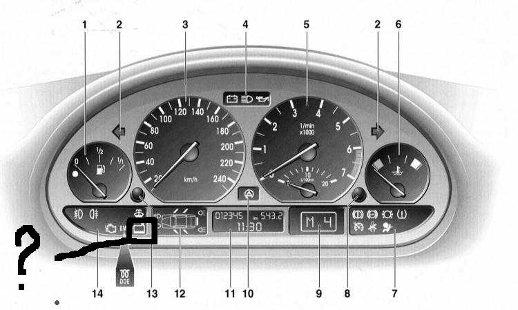

Pagaminimo metai: 2000m
Variklis:2.0ci
Gal kas zino kokia sito simbolio reiksme???

StandartinėParašytas: 23 Spa 2008, 22:28
papildik ausinimo skisti
skidelio reiksmes
StandartinėParašytas: 23 Spa 2008, 22:40
rusu kalba man svetima :) O toje pacioje apatineje eileje, kairiausiai esantis indikatorius, kokia jo reiksme?
14 — Контрольные и сигнальные лампы (по часовой стрелке):
противотуманных фар*
задних туманных фонарей*
уровня жидкости омывателя
уровня охлаждающей жидкости
преднакала* / цифровой элект- ронной системы управления дизельным двигателем (DDE)*
электронной системы регулиров- ки мощности двигателя (EML)*
системы управления работой двигателя
gal galetu kas isversti, buciau dekingas :)
StandartinėParašytas: 23 Spa 2008, 22:52
kontrolines ir signalines lempos (pagal laikrodzio rodikle)
priesrukiniu zibintu
galiniu priesrukiniu zibintu
apiplovimo skyscio lygis
ausinimo skiscio lygis
pakaitinimo zvakes
variklio galinguma reguliojanti elektronine systema

Na ka reiskia ta lempute, tai tikriausiai jau supratai: tai ausinimo skyscio lempute (ispeja, kad jo truksta)
Ten kai atsuki kamsti yra toks plasmasinis vamzdelis viduje, tai jis turi buti sulig kamscio virsutine dalimi arba net islindes, tada skyscio bus pakankamai.
Beje pas mane irgi uzsidega, nes nenuorinta sistema gerai, tai jei pries uzvesdamas atsuku ta kamsti, tai lygis sukyla ir tada dacikas nerodo kad truksta. Ziurek, kad tau taip nebutu.

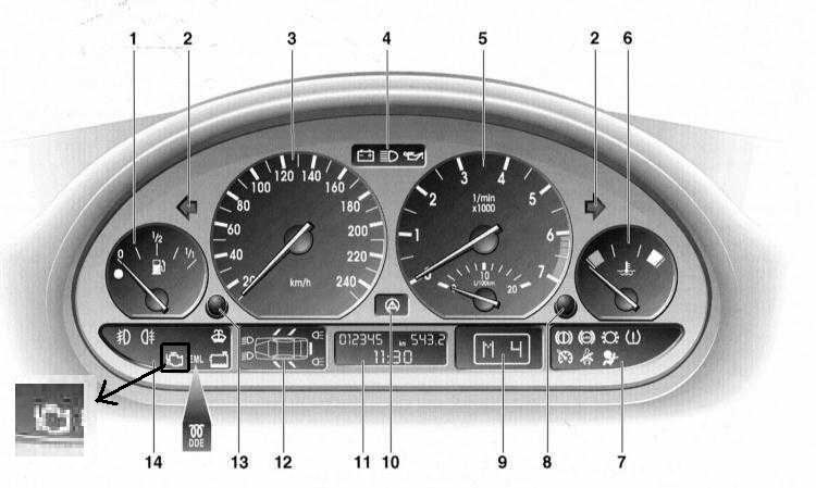

Gal zinot ka reiskia sita lempute? As rusu kalboj irgi zalias :?

StandartinėParašytas: 15 Gru 2010, 22:32
2009.02.18
3760
ex E46 330d
Golf Variant
2019 1.5TSI 130H DSG
Engine
Exhaust emission values have
deteriorated. Please arrange for
the problem to be examined by BMW
Service.
Variklio
Išmetamųjų dujų verčių
pablogėjimas. Prašome pasirūpinti, kad
problema būtų nagrinėjama BMW servise

rDx^ rašė:
Engine
Service.
Variklio
Imanoma paciam kanors megint patvarkyt? Gali buti si problema del nekokybisko kuro?
