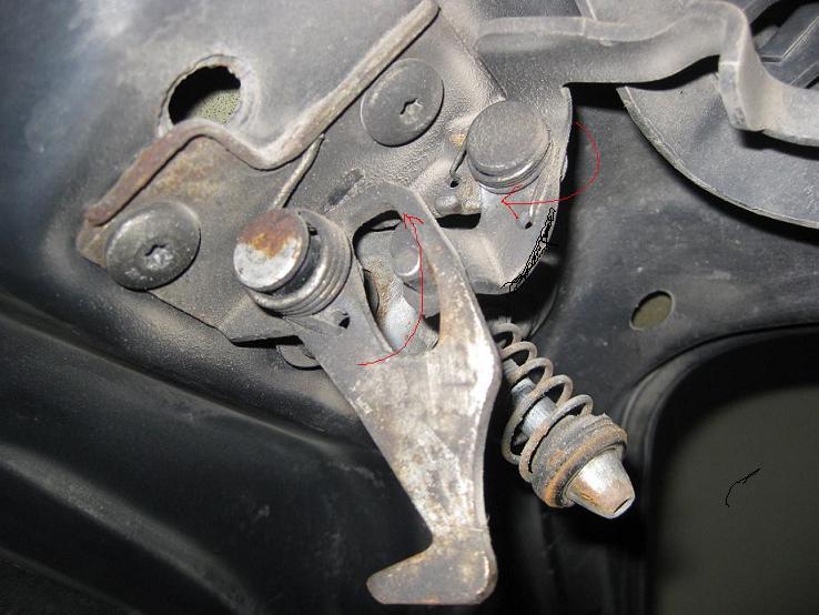

atejo vasara, metas vel pasikrapstyti prie masinos :roll:
pas mane ta kapoto atidarymo rankenele visada islindus is groteliu (prisegu foto), kaip suprantu ten truksta kazkokios spyruokles ar pan. ziurejau bmwfans.info instrukcija, bet tos dalies detaliai pavaizduotos nera, gal galit kas nufotkint kaip ji atrodo sveika, normaliai veikianti? ar ko ten truksta kad ji nebutu visad "atsokus"?

speju, kad netruskta jokiu detaliu.
1. kapotas blogai sureguliuotas. Guminius tuos bumbuliukus reiktu pasukiot, mazum.
2. Zemes/purvai/etc ten labai megsta kauptis. Viska isvalius/sutepus, pamankstinus, ta rankena graziai griztu i savo vieta.

arba rankeneles spyruokle bus uzstrigus,aprudijus ar pan. jei negrazina atgal, to kablio,pas mane de to ir kapotas atsidare.,..

hmm, buvau isvales ir supurskes WD-40 ta mechanizma, nepadejo.. ta rankele atsokus, bet kapotas neatsidaro, is vidaus reikia truktelt ta kita rankenele, tai nemanau kad kapotas pats atsidaryti gali.
o kokius guminius bumbuliukus turi omeny? kaip suprantu jei kapotas blogai butu sureguliuotas tai turetu buti kazkur tarpai nevienodi ar pan. ar klystu ? nes kazkaip nepanasu kad jis butu blogai sureguliuotas.

kaip kapota atsidarai, ant "televizoriaus" yra tokie du pirsto storumo guminiai burbulai. juos pasukiojus, gali rankena pradeti normaliai vaikscioti.

pabandziau pareguliuot juos, jei susuku iki galo rankenele truputi sulenda labiau i groteles, bet tada kapotas per zemai nukrites, taigi jos sureguliuotos gerai.
idedu dar kelias fotkes:
cia taip atrodo kai buna atidarytas kapotas, spyruokles abi funkcionuoja gerai:
o cia taip buna tikriausiai kai jis uzdarytas:
nors del tos apatines dalies neesu tikras kad ji taip stovi uzdarius kapota, bet.. bet kokiu atveju matosi kad ir kaip ji bestovetu, tos rankeneles i vidu "nepaduoda", kodel?

Buna taip ir nezinau kodel turejau tokius kelis varijantus, gal pagal metus ta rankenele truputi skyresi ir ji uzdeta dabar anr naujesniao ar senesnio automobilio. Neesme vaistas butu toks: kai uzdarineji kapota ta vieta kur ta rankena lieciasi prie "televizoriaus" reiktu tau pastorinti. O tai galima padaryti priklijavus plastmasine karadele prie televizoriaus arba ant rankeneles toje lietimosi vietoje isgrezi skylute ir isuki varzteli tai tokiu budu gali dar ir reguliuoti tos rankeneles ilindima isukant giliau ar atsukant varzteli.
StandartinėParašytas: 28 Bal 2009, 13:37
8332
Dabar dar atydziau paziurejau i tavo foto tai pas tave visas tas mechanizmas metalinis, pas naujesnius modelius buna plastamsinis kuriam galima ta varijanta su varzteliu padaryti. Tavo atveju reiks klijuoti kaladele ant televizoriaus.
Ta vieta kur lieciasi su televizorium pazymejau juodai.

1478
