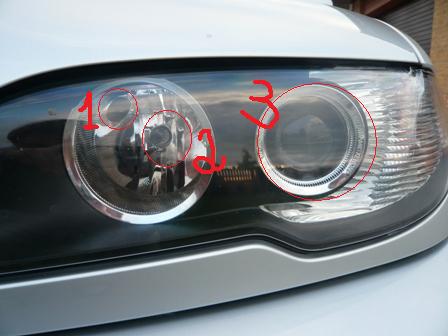

Toks kvailas klausimas iskilo, tai del jo net neisdrisau naujos temos sukurti, tai cia parasiau :oops:
Auto: E46 330CI USA. Zodziu, pas mane yra priekines faros kaip parodyta nuotraukoje: vienas apskritimas su lesiu, kitas be lesio, yra ta dynamic xenon sistema, kur sviesa sukinejasi pagal posukio kampa.
Ijungus trumpasias sviesas, uzsidega 1 pazymeta gabaritine lempute ir 3 pazymetas lesis.
Ijungus, kad nuolatos degtu ilgosios sviesos, tiesiog paryskeja sviesa is 3 pazymeto lesio (man rodos sviesos spindulys net pakyla auksciau), o tame apskritime be lesio niekas nepasikeicia ir toliau tik dega 1 pazymeta gabaritine lempute.
Taciau jeigu tik trumpam ijungi ilgasias sviesas (na lyg mirksetum priespriesais atvaziuojanciam, kad policija prieki stovi) - tai tada paryskeja ir pakyla sviesa is 3 pazymeto lesio kaip ir pries tai minetu atveju, bet dar priedo ryskiai uzsidega 2 pazymeta lempute.
Na zodziu, taip gaunasi, kad 2 lempute apskritai veikia tik tada kai mirksima ilgom sviesos, na ir logiskai mastant tuo metu yra gaunamas geriausias apsvietimas, nes paryskeja ir pakyla 3 lesis ir isijungia papildoma lempa.
Cia viskas tvarkoje, taip ir turi buti? Ar ta 2 lempa neturi degti ir tada kai nuolatos ijungtos ilgosios sviesos? Kazkaip nelogiskai man atrodo, kad ta visa 2 lempa skirta tik pamirksejimui.
Siaip tai neieskociau slieku, bet vakar man elektrikai programavo lempas (keite is USA i EU), tai gali buti, kad kazka priprogramavo ne i tema...
Na zodziu, sunkiai cia man sekasi paaiskinti problema/klausima, bet butu gerai jeigu parasytumete kaip pas jumis tos jempos junginejasi
Failo aprašymas: Priekine fara
P1010768.JPG [ 37.57 KiB | Peržiūrėta 8053 kartus(ų) ]

isijungia normalia,
1 gabaritai 3 trumposios sviesos ir 2 ilgosios lepmpos kai ijungi tai ir dega :)

matai, cia reiktu pirmiausiai kalbeti apie bixenon. Ir ju veikimo principa. As speju, kad pas tave yra bixenon. Bixenon veikimo principo, aiskinti, kaip ir nereikia, taip?
tad vidines lempos(nr2), apsvietimo ijungus ilgasias, lyg ir neprideda..kiek esu susidures/girdejes, kai buna su bixenon. Bet jos uzsidegti, lyg ir turi ijungus ilgasias...

Greiciausiai, kad ten bixenonai, nes tas pats xenonas "moka sviesti" ir trumpas ir ilgas sviesas.
Bet tai negi ta paprasta (nr2) lempa ideta tik tam, kad pamirkseti galetum? Butu idomu suzinoti kaip veikia pas tuos zmones, pas kuriuos irgi bixenonai yra.

matai, pas tave greiciausiai "viengubi" xenonai, tai jie tik trumpasias sviecia. Ar pas tave ijungus ilgasias tai ir pats xenonas (nr3) paryskeja ir dar uzsidega nr2 ar xenonas sviecia kaip svietes su trumposiomis, o tik nr2 ilgasias paduoda?
