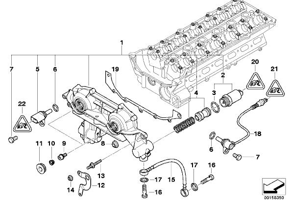

Na, kazka ne taip tau parode, manau, tas meistrelis. Siaip yra vienas isiurbimo velenelio (nr.18) ir vienas ismetimo velenelio (nr.5) daviklis. Galbut jis sumaise su vanoso davikliu (nr.2)...
Isiurbimo velenelio daviklis: 12147539165 (Kaina krasta auto - 354,22Lt). Galima isigyti ir uz mazesne kaina. As pirkau is autopaslaugos Kaune, kainavo berods apie 300Lt. Pasikeisti gali ir pats.

siandien buvau nuvaziaves rado dvi klaidas, pirma buvo veleno ipurskimo dacikas, o kita tai ismetamojo velenelio dacikas, bet sake pastarasis [CENZŪRA] yra, neturi jokios itakos.. isvale klaidas, tai dar ryt vaziuosiu ir tiksliai suziures viska.. Sakykit kiek tas taisymas mazdaug kainuos? beje ipurskimo dacikai du yra.. (parode :) ) realoem.com nelabai as ten surandu :)
Nu nekoks tas meistras, neturi itakos :D siaipsau idejo bmw konstruktoriai kazkoki dacika :D O ir apie ipurskimo dacikus kazkaip nieko nesu girdejes. :roll:

Ju|ius rašė:
Zmogus ne taip parase, turejo galvoje isiurbimo velenelio davikli (inlet camshaft sensor) :^o
