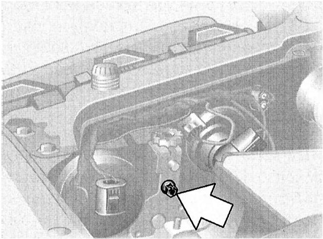

yra toks pasukimas (ziureti i paveiksleli)
eismas kaire puse - pasukti i raide "L"
eismas desine puse - pasukti i raide "R"

StandartinėParašytas: 07 Sau 2008, 18:49
man lygiai tokia beda buvo pries 2sav kai nusipirkau bmw ir tech negelejau praeit del tu lempu amerikietisku nes sviesos kampas neatitiko tai man servise pasake kad cia nieko nepadarysi reik pirkt lempa nauja .tai teko pirkt :(

tmz rašė:
ačiū tmz;)

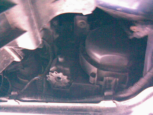

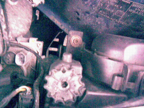

niu nerandu as tokio varztelio kaip parodyta nuotraukoj pas tmz.:(((
va kokios pas mane lempos
