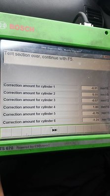

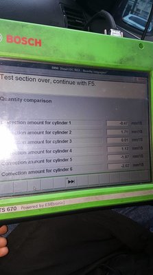

Sveiki.Turiu 330d 135kw. Nuo pirkimo pradžios buvo, jog apsukos šaltam varikliui laikosi ties 750, o kai sušyla nukrenta iki 650 ir jaučiasi vibracija. Pradžioje galvojau, kad pagalvės, bet pakeitus dar labiau vibruoja nuo variklio stovint ant laisvo. Jau kokios geros 2 savaitės pastebiu kaip šaltam varikliui apsukos tarp 650-750 retai pora kartų pašokinėja ir vėl pakyla ties 750 iki tol kol sušyla. Dariausi prieš pora dienų diagnostiką, tai tiek kuro sistemos, tiek visi kiti taškai kaip ir nerodė nieko apart purkštukų. Pats automobilis nesipurto, tik gan retai būna, kad per sėdynę pereina lengva pulsacija. Dūmo jokio nemeta apart kondensato šaltu oru, trauka tikrai gerai. Gal suprantate kas nors apie purkštukus ir galite patarti ką daryti? Nes sakė pirmiausia dėl apsukų nuokryčio žiūrėti purkštukus.

Ten kas liečia parodymus tai viskas normos ribose nes ribos yra -4 ir +5 ir be to ten tie parodymai nieko nesako apie pačius purkštukus ten tik kokios korekčijas daro variklio valdymo blokas, o tas korekcijas itakoja n kitų faktorių. Ner pinigu nesuki kiašų spaudi gaza i viskas.
