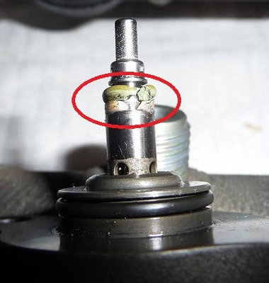

https://www.newtis.info/tisv2/a/en/e46- ... st/Xi4Rree
Diagnostika mechaninio gedimo nerodo (jei plyse kiekio ar slegio reguliatoriaus manzetas, purkstukai ar auksto slegio siurblys varo i griztama, zemo slegio magistralej nera slegio..(slegio daviklis ant rampos "grybauja") ir turesi ta klaida 4B90 Rail Pressure Control at Engine Start, ant M57 apturejau ta pacia klaida,.... vaziuojant uzgeso...
Kad DDE atidarytu elektrinius purkstukus, butina salyga ~200bar raile ir ~200aps/min variklio sukiai vedant..
