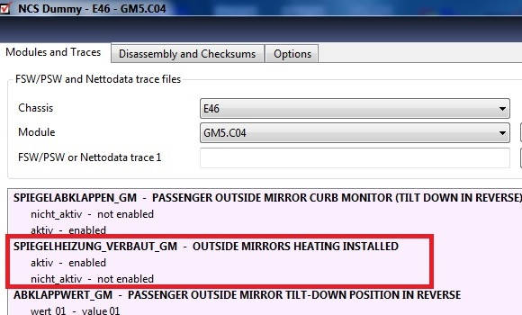

StandartinėParašytas: 11 Spa 2015, 18:08
tadas320 rašė:
Na dėl to galinio stiklo tai dar gyvent galiu, bet jau veidrodeliai... Kažkaip butu liūdna jei bmw nesugalvojo šildomu veidrodėliu įdėt į visus modelius... :)
ka jus cia svaigstat, jei pas E39 koduojasi soniniu veidrodziu sildymas, tai ir pas E46 tas pat......nuo GM5.C04 jau yra ta opcija

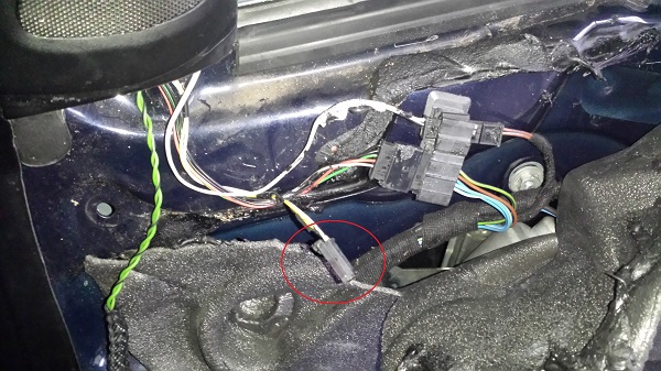

StandartinėParašytas: 21 Lap 2015, 19:01
2015.06.15
25
BMW 2003 E46 330XD 150 kw automatas
Sveiki, desines puses veidrodelis neuzsivercia ir nesyla (kaire viskas veikia). Nuemus apdaila radau laisva fyske, bet kur pajungt nerandu. Ar imanoma kad kazkas tik kaire puse padare su siom funkcijom ar kazkur bus uzkritus desines puses giliau fyske? Jei is naujo pravedinet tai nuo kur reiketu pravedineti?

StandartinėParašytas: 21 Lap 2015, 19:32
2015.11.21
6
acura TSX 06.
Tai nuimk kaire ir paziurek kaip ten sujungta,tada pasijungsi desine taip pat,taip bus greiciau nei cia laukti abstrakciu atsakymu.
