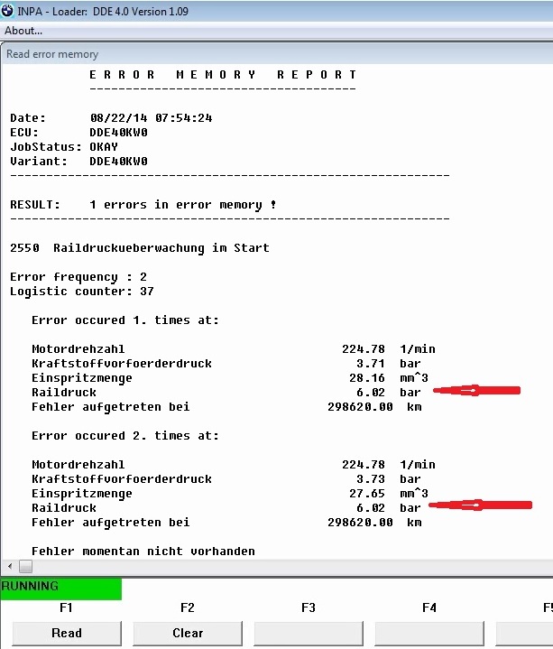

Kas tau ten ta diagnoze dare?? Jei su INPA, tai po klaidos rodo variklio apsukas vedant, magistralini slegi, kuro kieki, slegi raile ir kilometraza (jei M57 variklis), tuos skaiciukus surasyk cia arba skryna imesk, jei seniai keitei kuro filtra-pasikeisk pirmiausiai, bet tik gera pirk
Cia man tokia klaida mete kai siurblio slegio voztuvo "salnikeliai" sutruko (visai nesivede).
Prie variklio darbines temperaturos ir dirbant laisva eiga, voztuvo pralaidumo reiksme tuti buti 16-25% ribose (galima pasiziureti per DIS ir Rheingold)
aa.jpg [ 100.4 KiB | Peržiūrėta 27830 kartus(ų) ]

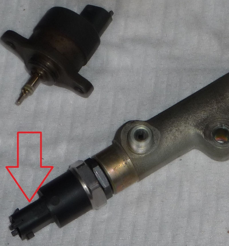

As nusipirkau siurblio slegio voztuva ir slegio davikli ant railo vamzdzio (gali but ir daviklio fiskes kontaktai apsioksidave, jei jis blogas - auto kuriasi, bet apsuku nepriima), vamzdi su davikliu grazinau...

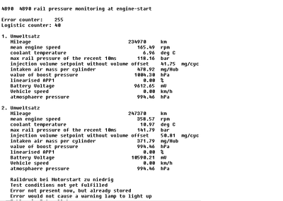

stai ka pas mane raso, ka pasiulytumete? kuro filtra vakar pasikeiciau ir nepadejo.

Tai pirmu atveju variklio apsukos 165aps/min =mazoka , nors virs 200butu (maniskis usiveda)
o antru - 358aps/min= jei tiek starteris isuka, tai akumas net labai geras
slegis raile per mazas arba slegio daviklis grybauja, pabandyk vesti atjungus slegio daviklio fiske, patikrink ar neapsioksidave kontaktai...

tai antru atveju slegis raile~142bar, o turi buti 348bar dirbant ant laisvos eigos
Setas, koks variklis 135 ar 150kw (turetu reiksmes but panasios i M57)

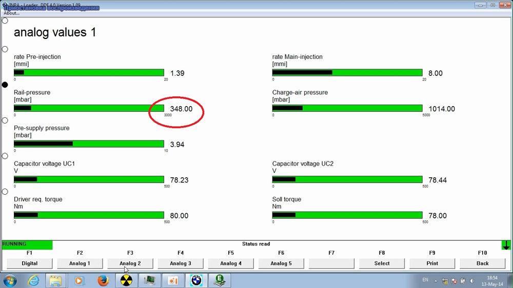

neseniai draugui buvo tokia pati problema, reikedavo pasukti starteriu ilgiau is ryto (prasidejo kai atveso orai ir kai isijungia pranesimas, kad kaitina zvakes, pradzio isvis iseme zvakiu pakaitinimo rele, o paskui uz 30lt paeme naudota ir viskas susitvarke, pakrove normaliai akuma)
ant DDE 4 per pirma testa matosi, o pas tave DDE 5-tai nezinau, bet turetu but panasiai

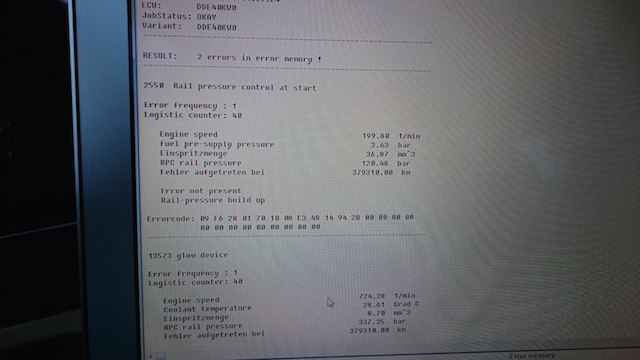

Šiuo atveju pas mane toki rodikliai, pridedu nuotrauką. Dar dabar pradėjo žvakių klaidą mest, nors žvakes pakeičiau visas, rėlė buvo patikrinta ir tvarkinga. Mėnesį laiko kažkur klaidos nebuvo. Akumas nupirktas naujas, filtras pakeistas. Kadangi naujokas dar ant bmw ir jo rodiklių, dėl to nežinau kokios turi būti tinkamos reikšmės

Jockas, abi klaidos prie to pacio kilometrazo (viena klaida kuriant del mazo raile slegio, kita uzvedus = neveikia zvakiu pakaitinimas po uzvedimo, tikriausiai vienai ar keliom zvakem atejo "batai", kokios tos naujos zvakes buvo??)
