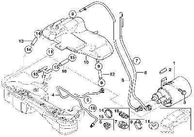

Problema/klausimas: Sveiki, radau kazkoki filtra po benzino baku gale desinej pusej, ir jis suskilinejes, is jo byra tokie angliukai, kas tai? kokia jo funkcija?ar be jo galima vazinetis, bei kokia jo kaina? P.S. Detale nr 1. Ačiū!

Ten byra aktivuota anglis ,sitas filtras kazkaip sugiare benzino garus ,pasikeisk ji.

Sita daikta aplomai negalima vadinti filtru.
Sis daiktas skirtas ekologijai ir jis neledzia benzo garam is bako pakliuti i atmosfera. Benzo garus adsorboja adsorbentas. Paskui kartais (valdant DME) atsidaro voztuvas ir garai pakliuna i isiurbimo kolektoriu is kurio pakliuvus i cilidrus, sekmingai sudeginami cilindrose.
p.s.gali detis deveta nes tavo luzes arba po avarijos arba kazkom uzkliuvus.

Sveiki. Variau pasidaryti diagnostikos. Pasakė jog yra benzino garų vožto klaida. Tai čia ir kalbant šita detale foto kur pirmu numeriu pažymėta ar čia kitur pas mane bėda?

Jei idomu tai pasiskaityk, variklio skyriuje tas voztuvas...
