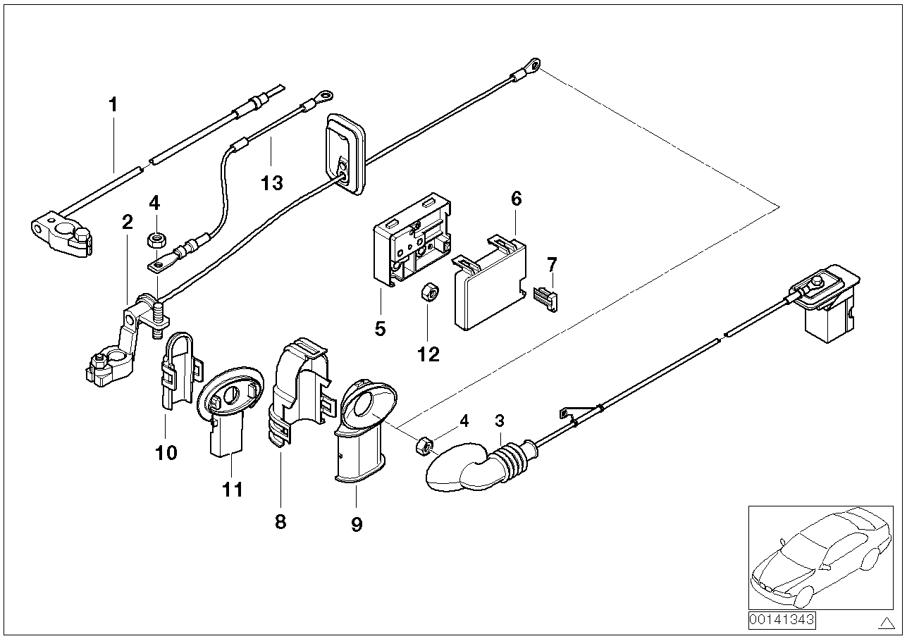

Sveiki, norejau suzinoti gal kas zino ties kuria vieta susijungia akumuliatoriaus pliusinis laidas? Kur ieskoti to susijungimo?

Sujungimas yra prie akumo klemo (pirotechnika nusauna avarijos atveju) ir po kapotu desinej pusej yra dezute su + simboliu. Daugiau jungimu nera.

pliusas1 rašė:
Ar tas sovinys keiciasi? Ir kaip atskirt ar jis soves? Pas mane masina buvus dauzta siek tiek, vertetu pasitikrint:)

Davincis rašė:
Keiciasi
https://www.bmwautodalys.lt/lt/kataloga ... 1128387519
