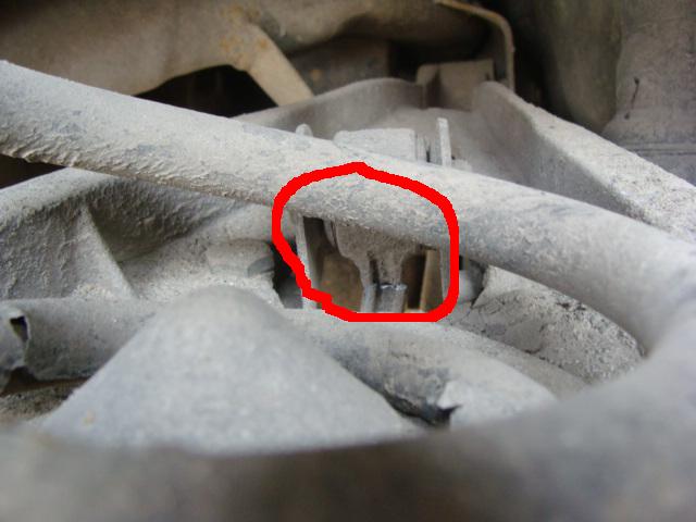

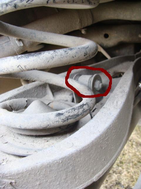

sorry uz toki posta greita bet reikia suzinot kas cia per detale ir ar galima vaziuoti su masina? luze abiejuose pusese....:/ si detale randasi uz galines spyruokles..

Cia turbut detale nr 6 https://www.bmwautodalys.lt/lt/kataloga ... aba-330842
as tai nevaziuociau :| o gal kas pataisys mane..
Perdažyt ir išmest

Jos abi kartu vistiek nesuluzo ir neaisku kiek laiko jau vazineji su jom suluzusiom, taip kad paciam sprest vaziuot taip ar ne, del sito ratai nenukris , bet turetu labiau suptis galas.

Taj va kad jos abi suluzo keiciant spyruokles siandien.. taj ir mastau ar galiu vaziuot ar ne, nes sawaitgali nlb kas apsiim tvarkymu...

nuvarai i koki eolta, nes jie ilgai dirba ir ryt dirbs, dar ir nuolaidu diena ryt, nusiperki sitas traukes ir pasikeiti jei jau pats spandzynas keitei tai gal ir ten ner sudetinga :)

kaip imanoma keiciant galines spiruokle sulauzyti tas stabilniko traukutes? kokiu budu keitei spiruokles?

na man irgi idomu pasidare. tu pats cia jas sulauzei, keisdamas spiruokles? Kaip tu jas keitei? kuvalda 5kg pasiemes ?(Nes nesuprantu kaip tai imanoma, pats keiciausi pries pora men., jokiu problemu ir neturit ziniu pasikeist)

https://www.youtube.com/watch?v=iol8cuIuGmE lygiai taip pat kaip ir cia keiciausi keldamas su donkratu ir sulauziau jas.. nu bet jau siandien ir jas pasikeiciau..:) toks klausimas dar : spyruokliu zymejimas turetu but vienodas ir prieki ir gale? ar ne? pvz jei pas mane gale buvo du geltoni taskai tai ir pireki taip turetu but? nes prieki paziurejau du pilki taskai..

Matyt persistengiai :) klausimas kyla tik kodel nepadariai isvadu kai viena sulauzei ?

kai luzo pirma net nepastebejau bet luzus antrai paziurejau kad ir kita tokios pacios bukles :D nu jo matyt buvo persistenkta truputeli su pakelimu..

O kaip vaziuojasi be stabilizatoro traukiu? :)

nzn zinok.. nei plaukiojo masina nei dar kas buvo nejauciau skirtumo pries ir kai luze buvo:) bet jau pasikeiciau juos kaip ir rasei i eolta lekiau pirkt keliausi anksti galvojau nebus zmoniu gal is ryto bet kur tau 10val ryto i eile atsistojau 11:20 su detalem isejau is eolto :D
