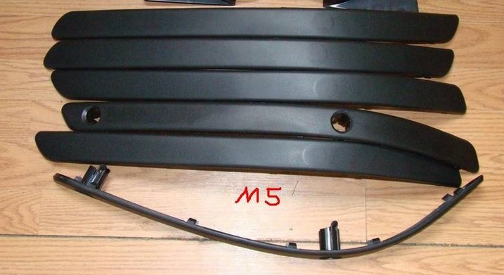

Turiu E46 mtech II bamperį su parktronikais. Bėda tame, kad jame trūksta šoninių moldingų ir parktronikų laikiklių (tose vietose kur parktronikai statosi į moldingą). Moldginguose galvoju išsigręžt tiesiog skyles parktronikams ir tiek, bet jie ten nesilaikys be laikiklių.
Apatinėse skylėse iš vidaus yra tokie laikikliai, tai ten viskas aišku.
Situacija labai panaši kaip šioje temoje, tik atsakymo nėra. viewtopic.php?f=59&t=81814&hilit=parktroniku
Ir dar vienas klausimas, kaip būtų galimą parktronikų spalvą pakeisti iš juodų į automobilio spalvą, konkrečiai sidabrinę?
Failo aprašymas: Štai apie kurias vietas parktronikam kalbu.
%24_57-001.JPG [ 106.2 KiB | Peržiūrėta 3283 kartus(ų) ]

spalva tai paprasciausei nudazyti ir viskas o laikikliu buna pirkti tik nera pigus jie http://www.ebay.ie/itm/PDC-PARKING-SENS ... 3f2450deee
ir dar kiek matau pas tave tauringas tai ydesi tik 2 sensorius is krastu ir tavo sistema neveiks turi taip deti kur foto imeciau .

kiruxxx rašė:
Sakai galima užpūst ant jų tiesiog paprastų dažų ir jie pilnai funkcionuos?
Dėl laikiklių - dėkui, pats kažkaip net neužmačiau ebay'jui. Taip touringas, kodėl sakai, kad sistema neveiks? Kame bus bėda? Gali išsamiau? Vienas žmogus (panaši bėda kaip man) sakė, kad jam ten du parktronikai netiko, tai jis vežė kažkur kad palituotų jam kažką ten.
O gal kas žino ar E46 touringo mtech II bamperio moldingai su skylėm parktronikam turi laikiklius, kaip slyvos moldingai? Foto:
sdd.jpg [ 79.83 KiB | Peržiūrėta 3155 kartus(ų) ]

Supratau. Tai va man ir įdomu ar yra E46 touringo m techIi bamperio moldingų jau su laikikliais parktronikam.
O paaškink, kodėl sakai, kad parktronikai gali neveikti?

nu pas tave soninei moldingai mazi ir tik vienas sensorius i ji dedasi ir du i paty bufery sensorei dedasi zemiau. kol visu 4 sensoriu nepajungsi tol neveks. http://www.ebay.co.uk/itm/BMW-E46-TOURI ... 2ecdedfe29 tik nlb randu tu mouldingu ant tavo bumperio su laikikleis :) cia bandyk ziureti ju
