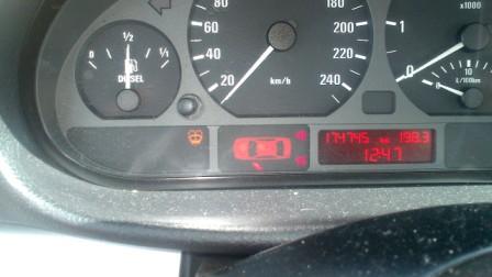

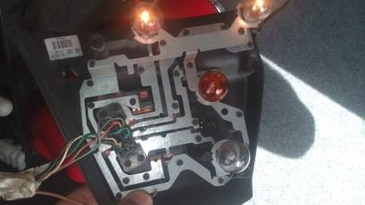

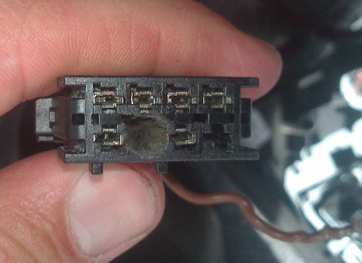

Sveiki, nezinau ar jis jau buvo tema ar ne... Bet is manes toks ekspertas, tai sumaniau jusu paklaust... pas mane 2003 , 135kw 330d, ir uzsidege pries savaite gal skydeli kad perdege gale lemputes ar dar kazkas... Nu as nusuku gaubta ir matau kad abiejuose pusese kontaktas uztrumpines.... Trecias berods... Vienas klausimas norejau paklausti ar stopam 3 lemputes priklauso ar tik 2? Ir ka reiskia virsutine lempute... Isbandziau visas priesrukines ,atbulinio ir pns.. Visos lemputes dega. Iskyrus virsutine... Ir niekaip nerandu kodel.. Ji nera perdegus nes buvau kita idejas... Galvojau kad nera kontakta tai galvoju prilituot laida... Viska pridedu foto, gal kas pasakys... Nes is manes elektrikas ne koks...

cia kaip ir liga tu kontaktu galiniu lempu. perki is krastos tas abi naujas fiskes sukisi i jas laidus su kontaktais, rudo laido reiktu kontakta pasikeisti, krastoje ir yra pirkti, tos fyskes ten kelis litus tekianuoja, kontaktai nepamenu. savajam keiciau, darbo ten 20 minuciu, aisku i fiske laidus reikia sukisti i jiems skirtus lizdus, nesumaisyti. beje, pas tave dar klausimas ar tos plastameses (3 foto) i kuria sisideda lemputes nebus isdeges pliusino laido kontaktas, jei taip, tai ir ja gausi pirkti, kaip tik turiu ant pardavimo, jei sedanas pas tave :D

Dzin ten nieko nereik pirkti rudas laidas isdeges atsirenki tisiogiai ant tu metaliniu juosteliu kur i lemputes eina ir prilituoji laida tisiai ir paskui sujungi tiesia su rudu laidu .

Jo mintis tokia kad ir rudas laidas sudeges... Ir tos lemputes pliusas isdeges, kuri nedega... Tik nzn kurioj vietoj nes ten po to metaliniu kazkur... Nes ruda laido gala pridedu prie lemputes ir prie pliuso jis dega... Kazkurioj vietoj isdeges kontaktas.... Gal varzta isukt bandyt,.. kaip manot?

Kokia dar varza, ka cia svaigsti, del to kad blogas kontaktas tai jau tu turi varza del kurios ir dega klaidos ir kaista viskas toliau. Jei jau ten viskas isdege tai pjauk ta fiske velniop ir lituok laidus tiesiai i ta lempuciu plokste at atitinkamu takeliu. Baikit grybaut del tpkiu paprastu dalyku. Jei nera visiško supratimo tai ner ko lyst iš viso, varykit meistram kas supranta.

Minusini laida taip lituoju nes jei pakeiti daleiskim jungti nauja su kontaktais ir ta lempuciu laikikli jos vel izdega po metu pusantru prilitavus amzinas reikalas. Be to ten tos jungties nejungineji jei jau kada ir isdegtu tie kontaktai tose vietose kur lemputes stovi tai galesi dar karta persilituoti. Beja ta pati fiske stovi ir pas e60 lci, ir toliau ten viskas sekmingai dega ir lydosi

Nu o jei jau kazkam cia subine svyla ir negali nakti miegoti jog pas ji galines faros laidai tiesiai be jungties prilituoti tada perkam viska kas sudege nauja ir tam rudam laidui dar pajungiam papildoma laido galiuka su universaliu jungimo geleziuku ir uzmaunam ji tiesiai ant tu juosteliu ten pas E46 kaip tik yra dvi vietos tam reikalui jau padarytos.
