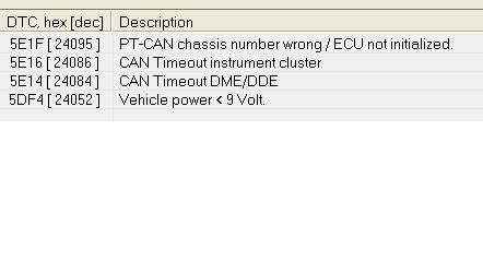

sveiki. turiu beda . pameciau rakteli ir turiu atsargini bet jis be cipo. taigi draugas turejo immo emuletoriu ir bandau as ji ideti kad galeciau nuvaziuoti 100km ir prikoduotu man kita rakteli. pagal ju instrukcija pajungiu viska nuskaito koda isaugoju .atlituoju pina. pridedu dar instrukcija gal kas padesit :)
Disconnect emulator from K-line, connect K output from emulator to DME(DDE) <-> EWS line kiek suprantu atjungti nuo k-line reikia ir kompa no ews blokelio bet i kuri laida nezinau
meta klaidas dar man ir priestai kartais streikuodavo su buvusiu rakteliu kartais uzsikurdavo kartais ne.: EWS ERROR ir te kur foto pridejau klaidu. ar cia ecu galejo nueiti?

buvau nuvezes ecu kad isprogramuotu ir pasake kad is sito neina isprogramuoti nes kintamas signalas. dde7 ecu

nu vienu zodziu susitaisiau bmw . gavau ilgai laukta programatoriu ir immo cipa i rakteli. nuskaiciau ews bloko duomenis ir irasiau i nauja cipa. kuresi vel viskas
