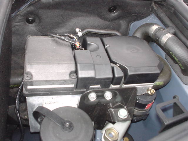

Gerą vakarą,
Pilotuojamas automobilis: E46 '99, 320D
Po kapotu yra toks blokelis(foto žemiau), ant jo lipalas, kad tai webasto, bet pačio valdymo salone nėra. Kokią funkciją jis atlieka?
Įtariu ir bėdą su juo, pradedant šilt varikliui jis įkaista ir pradeda garas eit iš po kapoto (atidarius kapotą nelabai ką eina suprast, garas pakyla iš kažkur žemiau).
Gal kažkas pakomentuosit, kame čia bėdos?

variklio sildytuvas, webasto kitaip tariant. uzkursi varikli, jis isijungia automatiskai ir pasildo sistema iki 70 laipsniu ir atsijungia. o kad garai eina, tai tikriausiai kazkoks voztuvas neatsidaro. buvo cia kazkam panasi beda.

Įdomybės. Matai šiandie dar tokį eksperimentą padariau: užgesinus variklį tas webasto dar kurį laiką veikia. Jam beveikiant ištraukiau fiškes iš jo, tai apsipylė dūmais per visur, pro sparną, per viršų. Dar ką pamiršau paminėt, kad yra kvapas, sakyčiau, kad tas pats, kas per išmetimo vamzdį išeina, vis įtarinėjau, kad galbūt kažkur kiaura išmetimo sistema, bet šitas webasto sumaišė visas kortas.
Dėkui DmK kolkas, dar sykį perversiu forumo temas.
Galbūt dar kažkas kokį pastebėjimą švystels, visa informacija naudinga :!:

Tikrai nekisčiau nagų, bet neramina, kad su ja tikrai kažkas netaip.
Vakare grįžus ir sustojus su įjungtom šviesom aiškiai matosi, kad pro priekinę dešinę farą dūmai eina :? Nemanau, kad tai normalu.
Ir tas fyškės ištraukimas buvo pabandytas tik tam, kad įsitikinti, kiaura išmetimo sistema, ar visgi garas sklinda nuo tos webastos.

Nesinervinkit, kolega. Jeigu tokios temos sukelia pyktį, sakyčiau aplenkit jas. Ieškomas sprendimo būdas, o to pasekoje naudojamos ir paieškos sistemos, bet vairuotojas vairuotojui pasakys šį tą smulkiau.

garai, ar ismetimo dujos?

Net nežinau, būsiu panaudojęs dvi skirtingas sąvokas. Galbūt apsiribosiu ties tiek, kad iš variklio skyriaus kyla dūmai, kurie turi kažkokį specifinį kvapą, kažką panašaus į sudeginto dyzelino.

na tai reikia kazkur ismetimui iseiti. juk nera itartina kad is autoimobilio duslintuvo iseina "garai"?
pas mane is po dureles "garai" iseina ir as tik dziaugiuosi.
webasto - tai katilas, tik mazas. su kuro pompa, putikliu, degimo kamera, zvake ir t.t.
skaityk vienu zodziu.

Forumo temoj pastebėta, kad webasto turi duslintuvą. Tas duslintuvas, vienam iš forumiečių buvo išsimovęs iš kažkokios gofros. Galbūt čia gali būt tas pats variantas ir dūmai nenueina ten kur turėtų, o išmušami per variklio skyrių?

gali buti.

Pas mane tokia pat situacija, uzgesinus varikli pradeda veikt webasta, is iskart dumai iseina is po keleivio dureliu, taciau ji paveikia kokia 1min ir nustoja tai istraukiau fiske ir palikau ramybei, nes tokia nuomuone susidariau kda ji pilnai nefunkcionuoja.

Panašu, kad būsim suklydę abu - paskaitinėjau tiek VW, tiek MB forumuose, visur apie webasto ta pati kalba - dūmas išeina pro kažkur(vidaus degimo varikliukas, kuris degina dyzelį), ar tai kėbulo apačią, ar variklio skyrių (dėl variklio skyriaus dar klaustukas, žiūrėsiu kokia situacija su webasto duslintuvu, nes ir kituose forumuose kalba pakrypo apie duslintuvą). Ir mūsų forume užmatyta temoje, kad forumietis ir Krastoje apsilankė dėl tų webastos dūmų ir buvo informuotas, kad tai - normalu.
