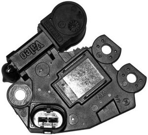

labas Tomaxas.pasikeiciau itampos reguliatoriu viskas tas pats :( reguliatoriu pirkau originala valeo.gal zinai,ar i reguliatoriiu turi eiti abudu pastovus pliusai po uzkurimo?ačiū uz atsakyma
Failo aprašymas: rele atrodo taip
post-2-1287644365.jpg [ 17.25 KiB | Peržiūrėta 10872 kartus(ų) ]
