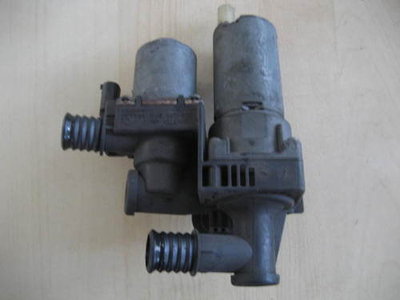

man panasei buvo tai keiciau nebuvo pas mane kur po kapotu yra elektrine pumpa ir voztuvas varikliuku tiesei pajungta buvo. nupirkau idejau ir dingo bedos. gal neveikia ji pas tave? o peciuko vejelis reguoja kaip didini mazini? ( jei klimatronika) jei grybauja tai eziukas :)

kaip suprast ar reguoja? tipo padidinus turi pradėt pust šalta? Šeip ne nereguoja. O karta kai tvarkiau mašina kaška su dyeliu dariau tai užbėgo ant tu "kiaušų" ir dumas išrūko.
Jai tas tai kokia maždauk kaina ir kaip jis vadinasi ištikro?
