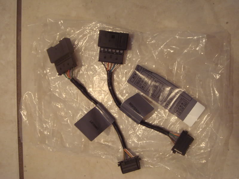

Nusipirkai ne savo modelio faras o facelifto, pas tave septyni laidai o ten sesi ar atvirksciai nebepamenu, reikia adapterius pirktis.

Va va tai ko reikia. O kur rast tu adapteriu? Kaina gal mzdg zinai? :)

Nezinau nieko, LT nepastebejau kad yra tokiu, ebay greiciausiai, kaina raso 25 baksai.

ačiū uz informacija. Nesinori 3sav laukt siuntimo bandysiu dar kazka galvot, jei ne - teks siustis.

http://www.ecstuning.com/BMW-E46-330Ci- ... /ES161762/
https://www.bmwautodalys.lt/lt/kataloga ... er-search=

uz du laidukus 200lt+ jooooo, geros krastos kainos :D nuvaziuoji pas normalu elektrika ir pajungia

cia uz abu laidus kaina turetu buti, bet vistiek daug :mrgreen: Bet as tavo vietoj buciau emes savo modeliui lempas o ne faceliftui ir fiskes butu tike, o tu pasigriebei nuo 2001metu kai buvo galima iki 2001m rinktis. cia tik kaip pvz.:
1. facelift http://www.tuning-club.lt/index.php?opt ... ory_id=234
2. pre-facelift http://www.tuning-club.lt/index.php?opt ... ory_id=234

Na kainos tikrai tu suduku nedziugina :roll: pigiau butu pas elektrika nulekt ir sujungs laidus :wink:
