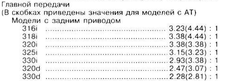

Sveiki. Gal galite kas imesti lentele su kokiais perdavimais yra 320d reduktoriai? As radau kad 100kw-2,47, 110kw-2,35 5 pavaru.O pas 110kw 6 pavaru koks perdavimas? Automato? Gal nuo kokio benzino dar yra su panasais perdavimais kad tiktu 2,0d uzdeti?

Va tau perdavimai su mechanika ir sekantis skaiciai su automatu
Reduktoriu perdavimai.JPG [ 45.94 KiB | Peržiūrėta 5444 kartus(ų) ]
ačiū Antanai :wink:
