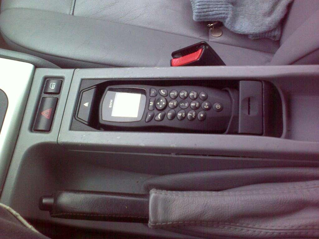

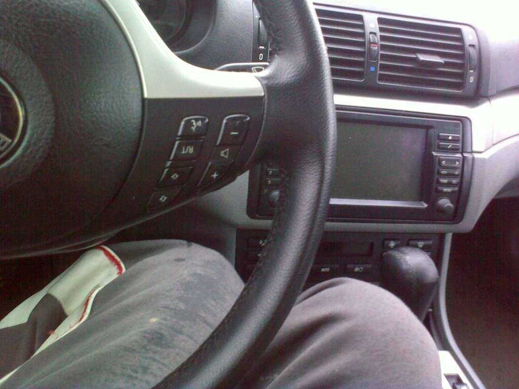

Laba diena, neradau temos kaip padaryti kad sis telefonas veiktu ir butu galima skambinti. Ijungus telefona ir pasinaudojus bluetooth funkcija telefonu poravimasis vyksta (Nokia 6300) bet po keliu sekundziu ismeta kad uzmegzti rysio nepavyko. Gal telefono kokio kito specialaus reikia ? ar as kazka netaip darau.
20130129220.jpg [ 82.5 KiB | Peržiūrėta 6456 kartus(ų) ]
20130129221.jpg [ 82.9 KiB | Peržiūrėta 6456 kartus(ų) ]

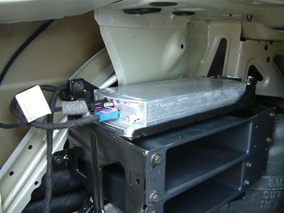

Į ULF modulį ateinančią fiškę, jis yra bagažinėje,kairėje pusėje po tais medžiaginiais apmušalais, tokia metalinė dėžutė stačiakampio formos. Patarčiau išsiimti įsitikinsi ar kodas tikrai teisingas, ar tikrai pajungta, gal kontaktai apsioksidavę. Ten darbo nėra daug jį išimti ~10min kažkur,bet jau galėsi atmesti kelis variantus.
P.S pridedu foto,nuotrauka ne mano skolinta :)
Failo aprašymas: ULF
ULF.jpg [ 35.94 KiB | Peržiūrėta 6356 kartus(ų) ]
