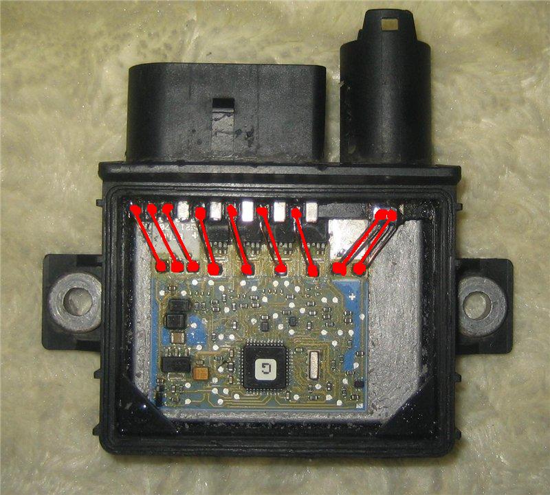

ačiū uz patarimus. Niekur forume taip ir neradau kaip pratestuoti kolektoriaus nenuemus ar rele ar zvakes reikia keisti. Manau nera geras sprendimas keisti viska , geriau surasti priezasti. Radau geros informacijos kaip susitvarkyti rele. Ten tiesiog reikia padaryti gera kontakta tarp plokstes ir kontaktu( Ir kaip supratau geriau susitvarkyti nei ideti kokia nors kinietiska). Rele galima bandyti keisti nenuemus kolektoriaus.

6

Įdomu ar kas nors pavyko, jei darei? Kaip ten padaromas "geras kontaktas", kažką lituojant ar tik pravalant?

lituojant naujus kontaktus, storesnius, kad laikytu....

Nebutinai storesnius, ten originalus stovi aliuminiai apie 0.5 ,uztektu pakeisti variniais 0.3 (Variniai laidai atlaiko stipresnes sroves).Pries lituojan reiketu gerai paruosti aiksteles prie kuriu lituosite. Nuvalyti iki vario.(netgi nuvalius galima pragrezti skylutes laido diametro ir pries lituojant galiukus ikisti i tas skilutes) Po litavimo uzgermetizuoti silikoniniu germetiku.

dėkui už info.

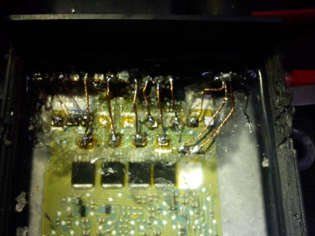

Nuemus kolektoriu, paaiskejo kad visos zvakes geros. Beliko rele susitaisyti. Isardzius rele buvo matyti nuo vibracijos atsikrate aliuminiai laidukai. Nebuvo juos sunku pakeisti i varinius. Po remonto atsirado itampa ant zvakiu. Beliko sulaukti ryto ir uzvesti atsalusi varikli.
