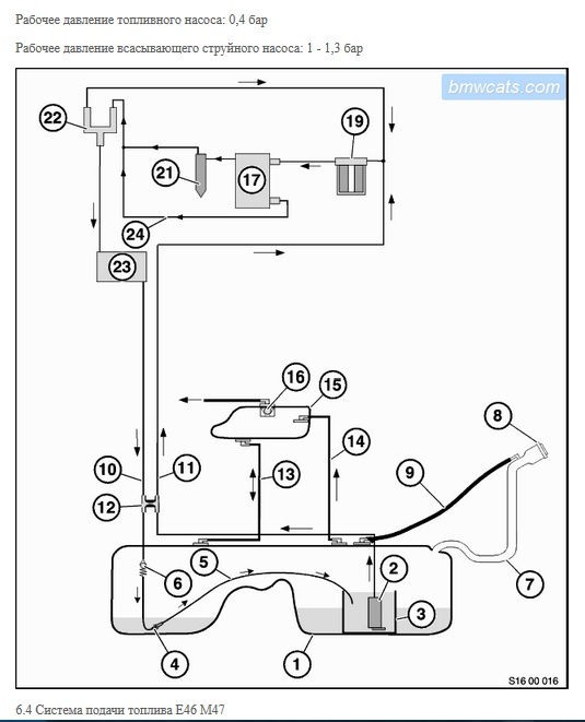

Siofer, viskas ten gerai su tuo siurbliu, darbinis slegis 0,6bar (schemoje net 0,4bar??? nurodyta)
http://tis.bmwcats.com/doc1062860/
Pas tave problema su ciurksliniu siurbliuku, kuris is kaires bako puses perpompuoja i desine puse, kur stovi elektrinis siurbliukas arba keisdamas blogai sumontavai ar istatei elektrini siurbliuka ir esant puse bako gaudo ora...
Jei yra galimybe, per slapta BC testa nr.6 gali pasiziureti kiek kuro yra desineje ir kaireje bako pusese.
http://www.realoem.com/bmw/en/showparts ... Id=16_0373
bako forma tai tokia
http://www.realoem.com/bmw/en/showparts ... Id=16_0370
veziokis 5-10l bacioka dyzelino ir pats isitikinsi

O kuris sioje schemoje ciurkslinis siurbliukas nurodytas? Zemiau nei puse bako neleidziu nukristi, visuomet vazinejuos su pilnu baku, kitu atveju ryte masinos nebeuzvedu. Bet pries tai buvo lygiai ta pati beda pakeiciau bako siurbliuka viskas susitvarke, kol po 6 men vel ta pati beda atsirado, tikrinau siurbliuko varza, praktiskai nieko nerodo
