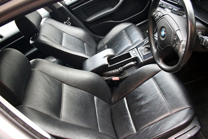

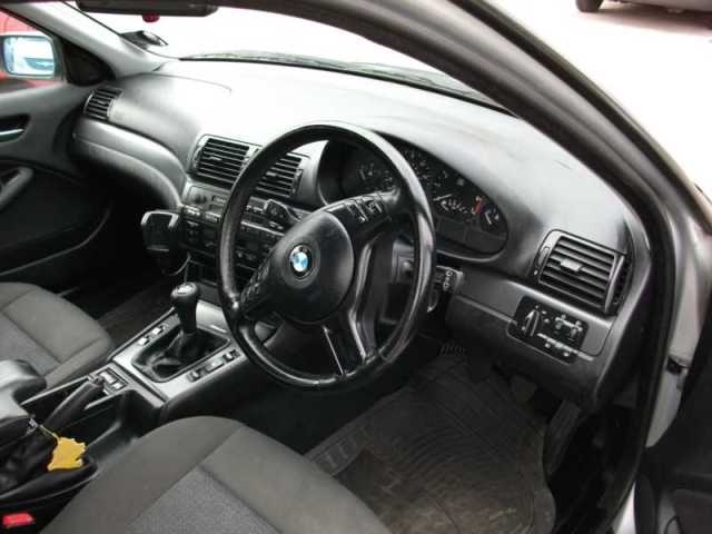

Esu tikras kad esate taip dare, tai yra keite senesni E46 triju stipinu vaira i naujesni, kuris berods buvo ant E46 modeliu nuo 2000m. (tikriausiai visi suprantat apie ka as, bet vistiek prikabinu nuotraukas).
Taigi mane dominantys klausimas ar viskas tinka keiciant? t.y. airbago ir multifunkcijos fyskes, ar paskui nekyla jokiu bedu del multifunkcijos ir pan.?
Tikiuosi pasidalinsit savo patirtimi :)
ačiū uz atsakymus.

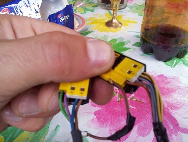

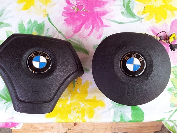

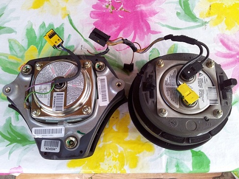

taigi dar karta sveiki, jusu patikintas kad viskas tinka nusipirkau naujesni vaira. Pakeiciau, multifunkcija veikia puikiai, taciau airbag lempute uzsidege (mase buvo atjungta keiciant). Pajungus ant kompo rodo vairo airbag klaida, ja pasalinus ir ijungus degima po keliu sekundziu vel isikala airbag klaida.. galvojau bloga airbag'a pardave.. radau kita toki pat, uzdejau, lygiai taspats.. nebezinau ka daryt. Mintis tik tokia kad kazkas visdelto netinka, nes ir fyskes einancios is airbag'u ir laidai turi skirtumu su senuoju.. Ikeliu keleta nuotrauku palyginimui.. Idomios bet kokios jusu mintys!

tavo trikampis yra one-stage airbag, o naujesnis yra two-stage. Dvieju lygiku issovima turi. Senieji to neturejo.
Bet pajungus naujo tipo vietoje seno tipo, airbag klaidos nemeta, tik gaunasi vienas airbag galas ore..
