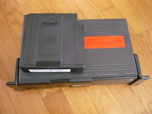

pas mane dar kita problema, kartais važiuojant arba šiaip stovint, išmetamas visas cd changerio tas stalčiukas (cartridge, žr. foto kur virsuje guli) nežinau kaip tiksliai vadinasi, kur diskus sudedi, šiaip jis išlįst turėtų tik paspaudus prie cd dežės mygtuką. Galvojau kur nors liečiasi ar nuo vibracijos, bet tada kodėl stovint mašinai išmetamas? gal kas susidūrė su panašia problema? nes šiaip groja ta be problemų...

parselis rašė:
yra ten porą saugiklių CD, gal jie turi reikšmės,, man kai negrojo tai jis kaltas buvo. tik nžn tiksliai kur jie randas :(
