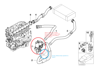

ar gerai aš čia mastau ar klystu ?
Failo aprašymas: keli klausimai
14.png [ 98.41 KiB | Peržiūrėta 6706 kartus(ų) ]
StandartinėParašytas: 09 Vas 2013, 21:21
2009.10.26
394
tadas320 rašė:
Tas melynai apvestas yra papildomas ausinimo skycio sildytuvas, kad salone greiciau pradetu pusti silta ora. O tas raudonai apvestas papildomas ausinimo siurblys (kiausiniai vadinami).

o klausimas uz ką kuris "kiaušas" atsakingas? atjungus mažesnį oras nebesireguliavo visiškai, atjungus didesnį visiškai nepajutau skirtumo. Manau kad ir didesnysis turėtu tureti kažkokia tai paskirtį ir atjungus ji turėti pasijaust skirtumas.
