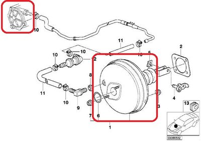

Autorius:  E36Coupe [ 14 Geg 2012, 19:17 ]
Pranešimo tema:  Re: [E46] Rimta bėda su stabdžiais
Maza-vakumine pompa
Didele-"vakumo pusle"
