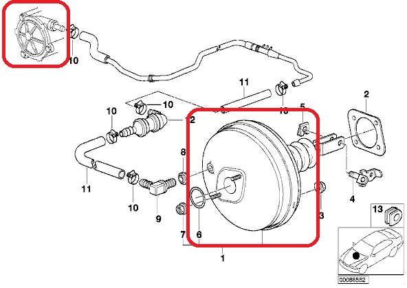

StandartinėParašytas: 14 Geg 2012, 19:17
Maza-vakumine pompa
Didele-"vakumo pusle"
8910.jpg [ 59.98 KiB | Peržiūrėta 2458 kartus(ų) ]
