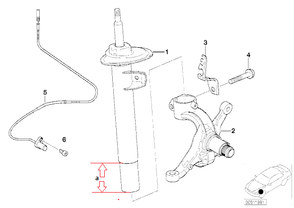

Keiciant amortizatorius vienas is ju buvo ikistas i detale nr (2) daugiau ant 5mm. Reikejo tik pamatuoti su liniote ir viskas tapo aisku.
Patarimas butu toks. Jeigu jau susimastet keist priekinius amortizatorius, tai koks ten nebutu geras servisas ar meistras, visada ismatuokite visus atstumus, kad nereiketu sukt galvos!

a - atstumas, kur turi buti idetas amortizatorius i detale Nr 2

Amigo rašė:
perdaug jis ikistas negali but,gali but tik nedakistas :)
Vat tame ir reikalas, kaip itariu, gudruciai pakankamai neprisukus amortiko apatinej tvirtinimo vietoj nuleido masyna nuo pakelejo. tuo ir uzteko. :) =D>
StandartinėParašytas: 06 Bal 2012, 10:00
2009.02.10
363
dabar reiskia pas tave ebu neikisti iki galo :D darkart sakau jis perdaug ikistas negali but, kad ir masina butu nuleista neprisukus amortiko jis butu atsisedes i savo vieta. del to amortiko gale ir yra tas isplatejimas kad giliau nebesulystu...

Idomu, kaip manot, jeigu uzvaziavus ant dobes atlaisvinti varzta nr 4 is abeju pusiu, amortizatoriai atsistotu i reikiama padeti ar ne? Ar verta?
