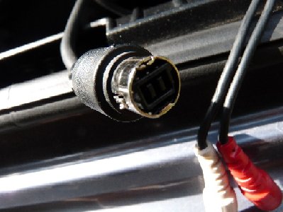

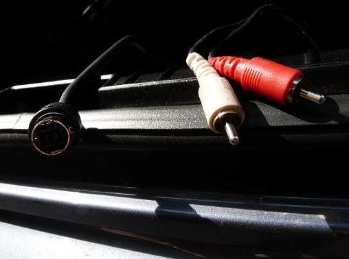

Problema/klausimas: beardydamas bagažinę atradau štai šiuos laidus ir labai įdomu pasidarė kuriam galui jie ten yra. Matosi, kad buvęs sąvininkas pats pravedė šiuos laidus. Tad kolegos pagelbėkit man susigaudyti.
1.jpg [ 77.72 KiB | Peržiūrėta 4336 kartus(ų) ]
2.jpg [ 66.43 KiB | Peržiūrėta 4333 kartus(ų) ]

Nu pagal mane tai audio/video aparaturai atvesta..

juoda bus cd keitiklio
balta/raudona gal koks line-in/out

jo juodas tai tikrai kad cd keitiklio yra, ant paciu fiskiu ar kabelio turretu buti parasyta kokiam keitikliui, gal kokiam JVC ar dar kokiam, pamenu turejau JVC keitikli tai uz ta laida senai mokejau ar 100LT kaip dabar nezinau, bet anksciau jie tikrai turejo nebloga kaina

taip taip, juodoji fyske yra disku keitiklio greiciausiai Alpinos (AINet) arba JVC. balta ir raudona linejkos, bet labai jau prastos ;)

nebutinai lineikos gali buti belekas :) o mage originali bmw? ar keista? ir jei yra fyskes gale kazkur turi buti ir po paneliu jos dar :)

Tos dvi fyskes tai linijiniai, greiciausiai stipras yra stovejes koks. O Tas juodas jei sakot kad keitiklio tai tarkim keitiklio :) Visi laidai ateina prie mago. Kazkada stovejo kitas magas matomai. Dekui visiems uz komentarus.

Alpine magas stovejo. ta juoda tikrai cd keitiklis,

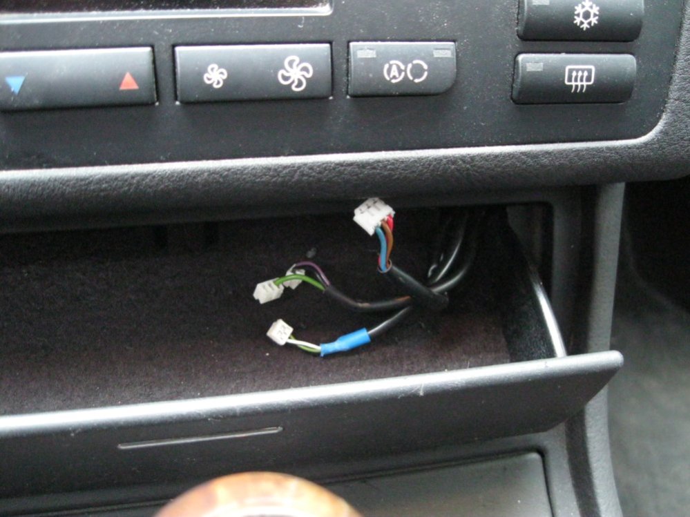

Gal zinot kas cia per jungtys? (daiktadezej po magnetola)
StandartinėParašytas: 26 Bal 2012, 01:12
8332
As manau sony cd keitiklio laidai belike. Alpine cd keitikliams niekada nereikejo audio signalui atskirai lineikas vesti, o sony reikedavo.

Pats keitiklis bagazinej tai isluptas (remas belikes). Bet visvien nedasunta kodel jie cia isvesti ar pats keitiklio valdymas ir buna vietoj sitos daiktadezes. Pirmas BMW tai dar nelabai viska ir zinau :)
