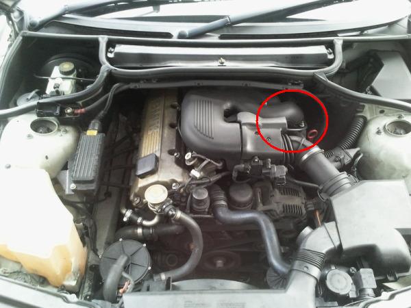

Nuėmiau diržą, tai pasirodo ūžia kažkas aukščiau, kas dar gali būt?

Taip diržas buvo nuimtas, taip kad vairo stiprintuvo pompa irgi atkrenta. Ūžia iš čia:
Kas randasi šioj vietoj?

Vis dar ūžia, negi neturit minčių?

PfleX999 rašė:
paziurek gal DISA sklende ....
http://www.e46fanatics.com/forum/showth ... p=12998223
pas manes tai jinai barska trata,kaina naujos 200eur.

bmwwmb rašė:
įtariu čia ir bus problema...200euru?negi pigiau negalima rast, o važiuot galima dar?

PfleX999 rašė:
Na dar paziurek youtube yra daug filmuku su DISA sklendes problemom..As negarantuoju jog tau butent DISA sugedo,bet ten daugiau nera kam uztir barsket... Bent jau pas manes yra ta problema ir zianu kad ja reik man pasikeist..Ji kainuoja 205eur. bet as gyvenu nelietuvoj o airijoj pas dylerius kainuoja jinai tiek..bandizu ieskot internete pigiau tai radau pigiausia varianta is amerikos tai isena 165eur. laimiu 40 eur,bet minusas tame kad jinai is amerikos,ir garantijos atveju daug vargo,o cia vietoj jei nusipirksiu ir jei kas nutiks tai pakeis man ja i nauja,o garantija duoda 5 metams! vaziuoti galima,bent jau as vaziuoju,kaimynas turi tokia pat problema tai jis irgi vaziuoja,bet zinai,kai yra problema geriau ja anksciau pasalinti negu pervelai! ;) sekmes tau,manau padejau kazkiek ..

Ką reguliuoja ta DISA sklendė? Blin reiks tvarkyt pats i Norge ruošiuos važiuot, tj geriau čia pasikeist nei Norgei po to mokėt dešimteriopai daugiau...O gal įmanoma restauruot ta sklende?Už kažkokį plastmasės gabalą sakyčiau brangokai...

http://www.youtube.com/watch?v=4ttZiXzp ... 01854643B5
Lygiai su tokiu pačiu garseliu :D

Tai kad ten išardyt max pusvalandžio darbas, tai tam ir renku info kad suprasčiau ir žinočiau kaip daryt. juolab kad pačiam patinka pasikrapštyt. :)
