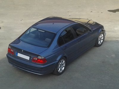

Nusipirkau R16 replikas ant kuriu nebuvo nurodytas ET, uzdejau ant masinos ir atrodo yra problema, galas lygiai lygiai telpa po arka (padangos 215/55 ratai 7,5J), o prieki ziurint is virsaus padanga lygiai su arkos krastu, tai i vidu turetu nelyst. Ziemai ant ju planuoju det 205/55 padangas, kaip manot, galima taip vazinet ar galvot ka su jais daryt ? pagal mano matematika visu 4 ET turetu but ~28
Failo aprašymas: Is tolo atrodo normaliai
20131009_140242.jpg [ 116.93 KiB | Peržiūrėta 4843 kartus(ų) ]
