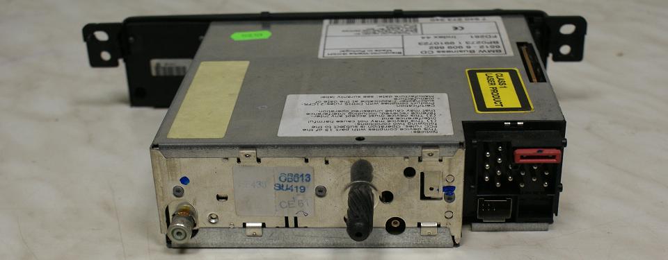

Visad tokios fiskes ejo ant cd originalaus mago 1999 -2005 m.? nes kiek girdejau senesniuos ejo apvalus kistukai o veliau ploksti buvo (cia E46 modeli), taciau bandziau ieskot internete ar taip buvo - visur apvaliais rasdavau. Tai kaip is tiesu?

Edgaras.z rašė:
Ant magu kiek zinau ejo visad su apvalias pin'ais fiske, o audio blokai jau buvo ir su ploksciom fiskem.
