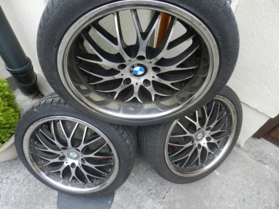

kaip sitie ratai vadinasi? ir kur galimetu 1 galini su didesne palange nusipirkti? ačiū

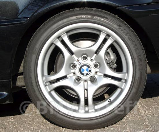

BMW wheel style 68 Jei ant siu skirtingu plociu ratlankiu uzdeciau ziemines padangas 225-45 R17. Plociai skiriasi isnesimas taip pat, tai taip iseina kad priekiniai ir galiniai ratai vaziuotu ne ta pacia vezia. Ar klystu?
7,5x17 ET 41 ir 8,5x17 ET 50
